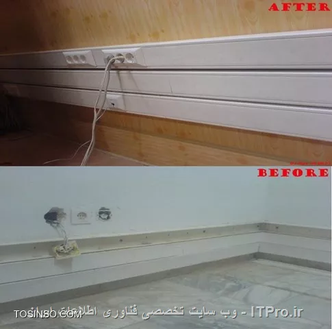

اگر لگراند بگرین و براش پریز برق و شبکه داکت یک سایز بیشتر نداره خوبی این داکت اینه که یک جدا کننده داره وسط داکت که می تونید برق و شبکه رو با هم تو داکت بکشید که جدا کننده وسطش باشه...

اگر زیبایی مهمه و قراره رو کار کابل بکشید پیشنهاد من داکت لگراند است که پریز برق و شبکه هم مخصوص خودش داره البته ترک یا فرانسه فرق نمیکنه فقط قیمت فرانسه گرونتره برای رک هم پیشنهاد رک 5یونیت خوبه...
پاسخ در 1395/03/06 توسط
سلام ، شما می توانید از ترانک استفاده کنید، مقداری هزینه ترانک بیشتر هست ولی زیبایی ، دوام بیشتری داره ، از طرفی میتونید زوایا را هم تحت پوشش قرار دهید. از طرفی قابلیت اضافه کردن پریز برق ، کیستون و ... را دارا است.
عکس پروژه هایی که با ترانک اجرا شده را میتونید سرچ کنید و زیبایی و قابلیت هایش را ببینید.
