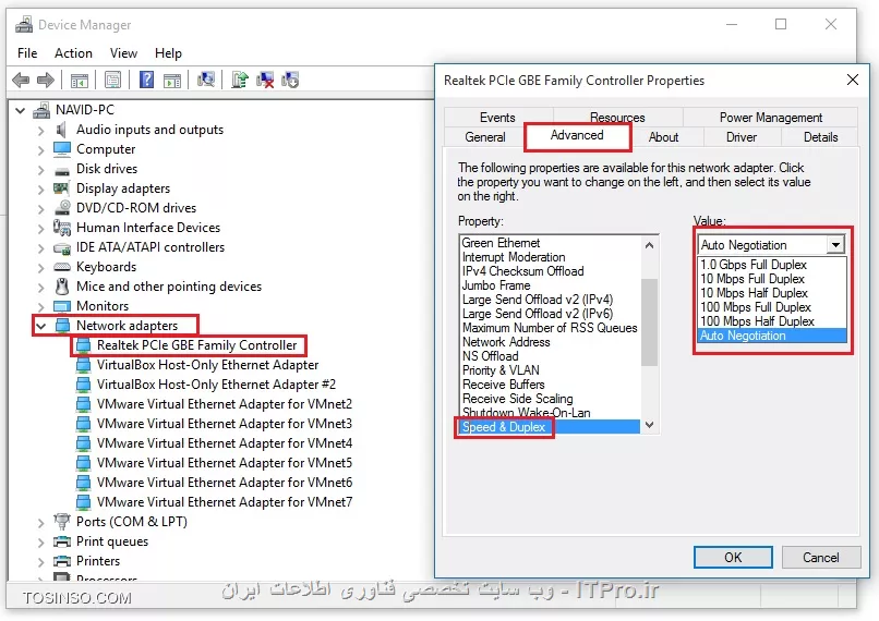

با سلام به دوستان گل ، من میخام نوع کارت شبکه ی که در کامپیوترهام نصب شده را تشخیص و پیدا کنم ، مثلا بدونم کارت شبکم استاندارد fast ethernet ، gigabyte ethernet را ساپورت میکنه یا نه !!!

تو Device Manager طبق شکل زیر میتونید به راحتی سرعت های پشتیبانی شده توسط کارت شبکه رو مشاهده کنید:
||http://network.tosinso.com/files/get/51b48646-e188-4bc2-b117-77993fde495b||

Gigabyte اسم یه برند هست Gigabit Ethernet یعنی اترنت با سرعت 1000 مگابیت بر ثانیه
تو اون لیست گزینه 1Gb/s نیست؟ یه عکسی از اون لیست بذارید، مدل لپ تاپتون چیه؟ کجا اسم گیگابایت نوشته شده از اون هم عکس بذارید
شاید سیستمتون به سوییچی وصله که سرعتش 100 مگابیت هست، باز هم باید تو لیست گزینه 1Gbps باشه

با تشکر از همه دوستان! تو اسم کارت شبکه نوشته گیگابایت ؛ ولی تو قسمتی که دوستامون nmiax گفت تا 100مک ساپورت میکنه:
بنظرتون درسته من تازه لب تابو گرفتم خیلی تعجب میکنم!!!
