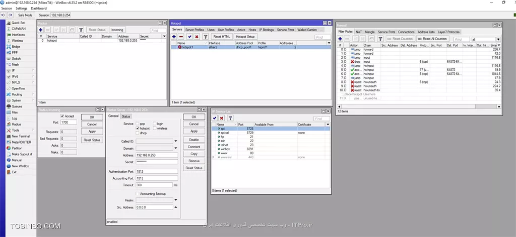

سلام خدمت دوستان
هرکاری که انجام میدم نمیتوانم ارتباط بین ibsng و hotspot را برقرار کنم . هاتاسپات فعال شده فقط نمیتوانه یوزرها را از ibsng بگیره لطفا راهنمایی بفرمائید.
از داخل میکروتیک ip ibsng پینگ میگیرم جواب میده
سلام خدمت دوستان
||http://tosinso.com/files/get/2165bcaf-50ec-4da5-949b-7924bb8d7e42||
||http://tosinso.com/files/get/848833e9-bec9-4677-8273-06eb67039de9||
||تصویر میکروتیک::http://tosinso.com/files/get/f77e6d2f-ec30-4e55-8ef7-c1d49a315e0d||

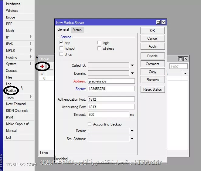

شما این مرحله رو انجام دادید؟:
||http://network.tosinso.com/files/get/bc21a6ba-bad8-409a-b80d-760675198472||
باید خود RADIUS رو هم به لیست RADIUS Server های میکروتیک اضافه کنید
شما تو تنظیمات واسه src address آدرس 0.0.0.0 دادید شاید مشکل از اونه

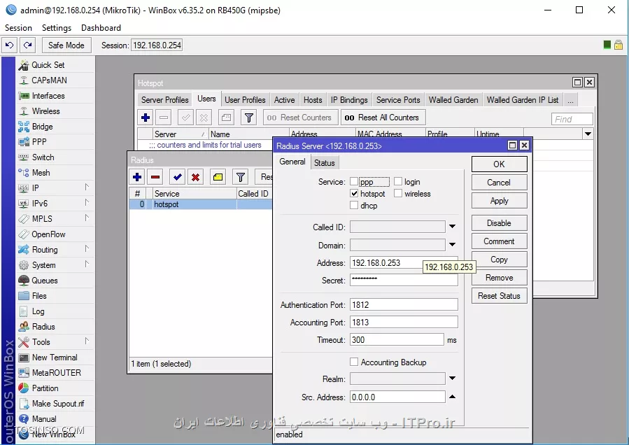

تنظیمات من به این صورت هست
||http://network.tosinso.com/files/get/ffe51987-3dae-4ed9-82d5-a1d5359b79fc||

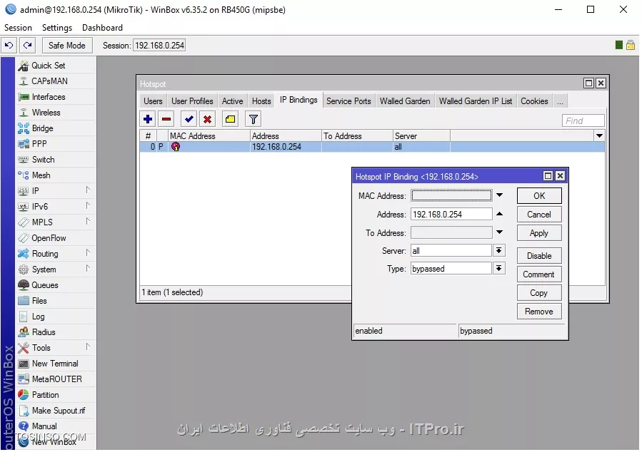

دوست عزیز تشکر بابت راهنمایی عکسی که از تنظیمات میکروتیک خواسته بودید قرار دادم
تنظیمات میکروتیک
پاسخ در 1395/03/13 توسط
شما تو IP Binding چرا 192.168.0.254 رو اضافه کردید؟ مگه آدرس RADIUS شما 192.168.0.253 نیست؟

src address رو پاک کنید نباید 0.0.0.0 باشه

src address هم پاک کردم جواب نگرفتم

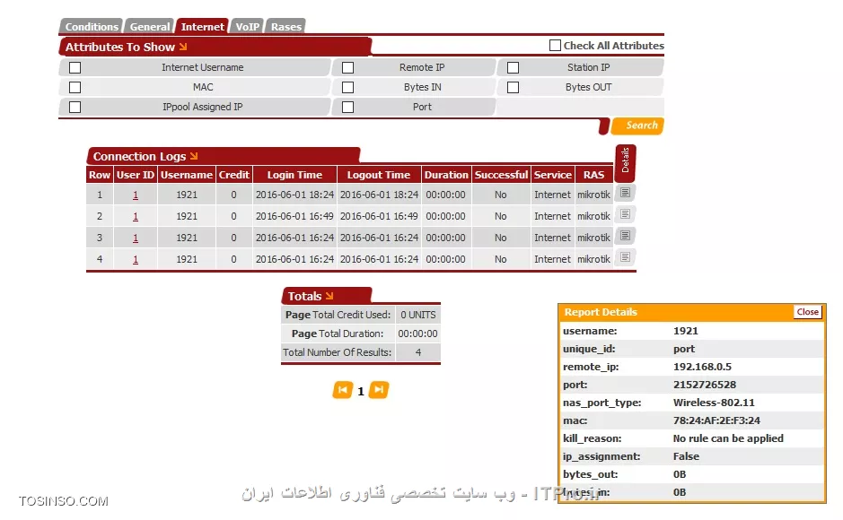

با این کاری که شما گفتید انجام دادم ولی بازم hotspot از یوزهایی که داخل میکتروتیک هست استفاده می کند و به ibsng lمتصل نمیشه زمانی که log داخل ibsng میگیرم خطای No rule can be applied می دهد
||http://network.tosinso.com/files/get/91a4afa6-c9b2-4665-900b-ea3b4c6af129||

اینترنت داشتن یوزرها به دلیل اینه که تو ip bindings شما آدرس میکروتیک رو وارد کردید
باید آدرس radius رو که ۱۹۲.۱۶۸.۰.۲۵۳ هست رو وارد کنید

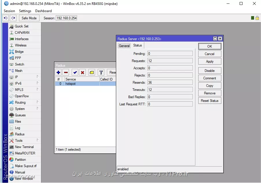

در قسمت Status ارتباط دارم زمانی که با یوزر ibsng میخوام متصل بشم به requests اضافه می شود ولی accept نمیشه
||http://network.tosinso.com/files/get/52ea92e5-6498-4201-b53a-51fd315c5c2f||

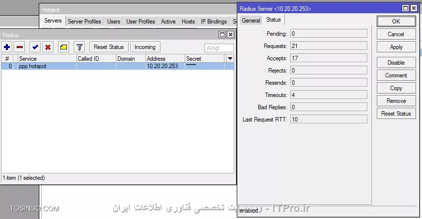

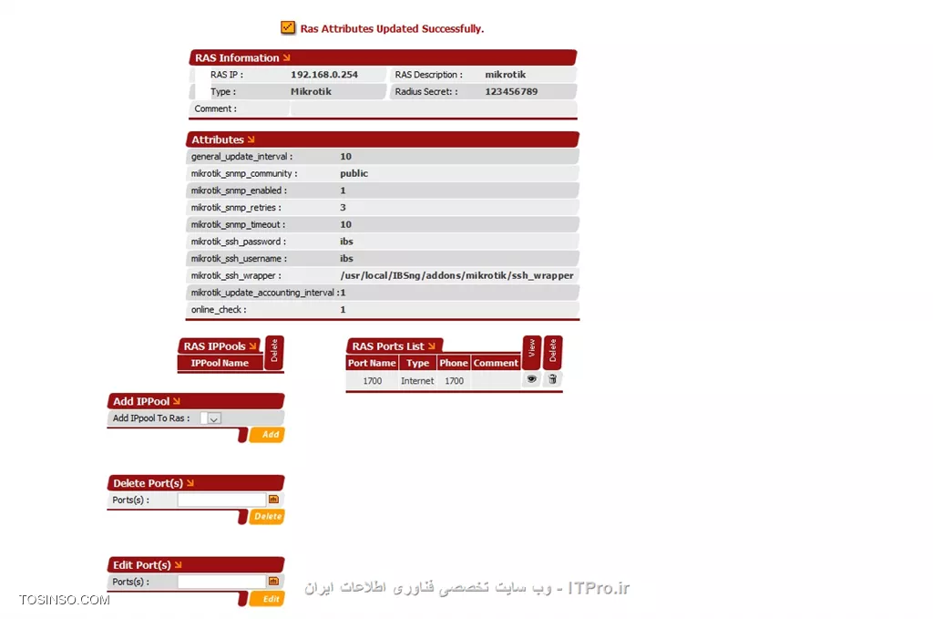

من الان خودم تست کردم و جواب گرفتم
سوال شما باعث شد چیزایی که فراموش کرده بودم دوباره یادم بیاد
البته پیشنهاد می کنم RADIUS رو به اینترفیس دیگه ای از میکروتیک کانکت کنید مثلاً ether3
اینطوری امنیتش هم بیشتره و نیازی نیست با دوز و کلک به RADIUS سرور اجازه حرف زدن بدون Authentication بدیم
اینم تصاویر:
اینم تصاویر:
