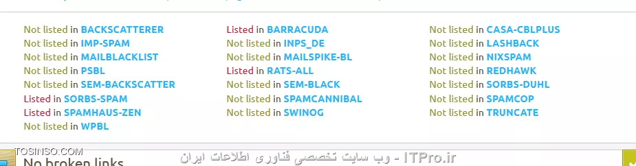

در آوردن آدرس آیپی ( IP ) از بلاک لیست ( Block List )
ip من که دامین و mail server ازش دارم، در مواردی که توی عکس پیوست کردم blocked هستش که باعث میشه ایمیا های maillserver برای gmail و mail server های دیگه spam بشه .
لطفا راهنمایی کنید که چجوری از blocked بودن در بیارمش .
blocklist

معمولا سایت معتبر و مهمی که host هایی رو که ایمیل هایی که حتوی spam هستند رو بلاک میکنه https://www.spamhaus.org/ هست که میتونید فرم رو به صورت آنلاین تکمیل کنید داخل سایت و IP خودتون ظرف مدت حداکثر 3 ساعت از block خارج میشه اما اگر مجدد شروع به ارسال spam کنید مجدد این سایت block میکنه . و باید حتما سازمان خودتون رو مجهز به edge firewall and antivirus and anti spam کنید یا از نرم افزار Symantec Messaging Gateway که بصورت Appliance ارائه میشه استفاده کنید که هم ایمیل های ورودی و هم خروجی سازمان رو قبل از رسیدن به داخل شبکه شما اسکن کنه تا اینگونه مشکلات براتون پیش نیاد.

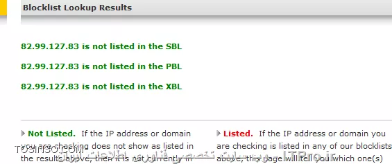

اگر در سایت https://www.spamhaus.orglookup نمایش میده کهIP بلاک نیست . بقیه ی زیاد اهمیت نداره و جنبه ی تبلیغات و حتی باجگیری هم دارن. شما مواردی از قبلی درست NAT شدن آی پی ادرس از داخل به خارج سازمان و همچنین درست تعریف شدن MX record و DNS Record ها را چک بفرمایید

دوست عزیز عکس ارسالی شما نشون میده که در سایت barracudacentral بلاک شده آی پی شما. این سایت هم یکی از سایت های معتبر برای بلاک شدن هست لطفا از لینک زیر اقدام به removal کنید. البته سایت barracuda معمولا ب فیلترشکن باز میشه.
http://www.barracudacentral.org/lookups
پاسخ در 1395/03/13 توسط
درسته ، ولی توی این سایت ip رو بلاک نشون نمیده .
عکس رو ببینید .
blocked
