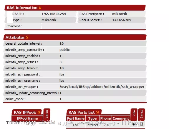

تنظیمات mikrotiksshusername و mikrotiksshpassword را انجام دهید مشکل بر طرف می شود و یوزر پس از اتمام اعتبار kill می شود
پاسخ در 1395/03/16 توسط
دوست عزيز لطفا بيشتر راهنمايي كنيد. اين تنظيمات بايد در ميكروتيك انجام شود يا در ibsng

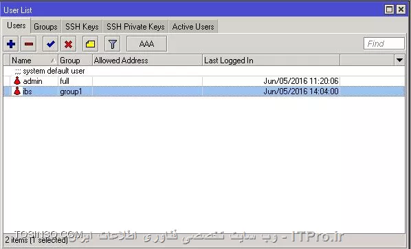

در میکروتیک یه یوزر می سازید و در قسمت تنظیمات ras مشخصات خواسته شده را وارد می کنید در میکروتیک یه یوزر می سازید و در قسمت تنظیمات ras  مشخصات خواسته شده را وارد می کنید ||http://network.tosinso.com/files/get/dcb40a7f-011e-4f30-ac9e-a15c5bea54b5||

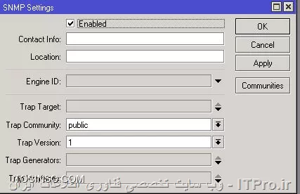

 تنظیمات snmp  را هم انجام دهید

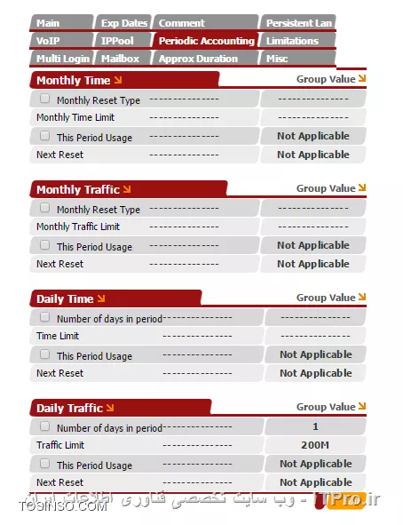

من با همین تنظیمات انجام دادم بدون مشکل کار می کند
یک گروه ساختم با حجم روزانه 200M
||http://network.tosinso.com/files/get/0b050d81-4b42-4bf9-a882-f07ff2bf49fd||
یوزر ali  را عضو این گروه کردم

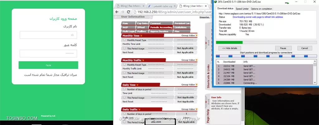

با یوزر لاگین کردم
||http://network.tosinso.com/files/get/5afa0424-1f96-472a-9b0a-e4deacacacd3||
پس از اتمام حجم یوزر دیسکانکت شد
||http://network.tosinso.com/files/get/7ae7771a-3e6e-47ff-a140-80dc691e813e||

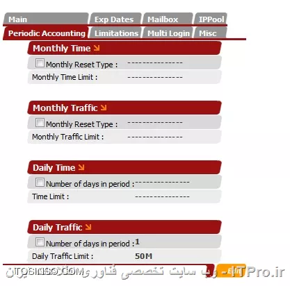

دوست عزیز تنظیمات منم مثل شما هست ولی نمیدونم چرا kill نمیشه
میکروتیک
میکروتیک
||http://network.tosinso.com/files/get/fbaac631-422a-4068-915c-11a42600def6||
ibsng
||http://network.tosinso.com/files/get/c46962b9-be37-4454-b661-a171b9078fd4||
||http://network.tosinso.com/files/get/8c65c220-03c3-4137-a0a2-f76c5f65da3c||

منم دقیقا همین مشکل رو داشتم و بعد از زمان زیادی که صرف کردم متوجه شدم که ssh روی سرور ibs م فعال نبود و نمیتونستم خودم بهش ssh بزنم که با فعال سازی آن مشکل برطرف شد

دوست عزيز اين تنظيمات را انجام دادم و در ibsng وارد كردم البته تنظيمات snmp يادم نيست انجام دادم يا نه. تنظيمات snmp بايد به همين صورت كه در عكس هست انجام بدم. احتياج به وارد كردن بقيه فيلدها نيست
