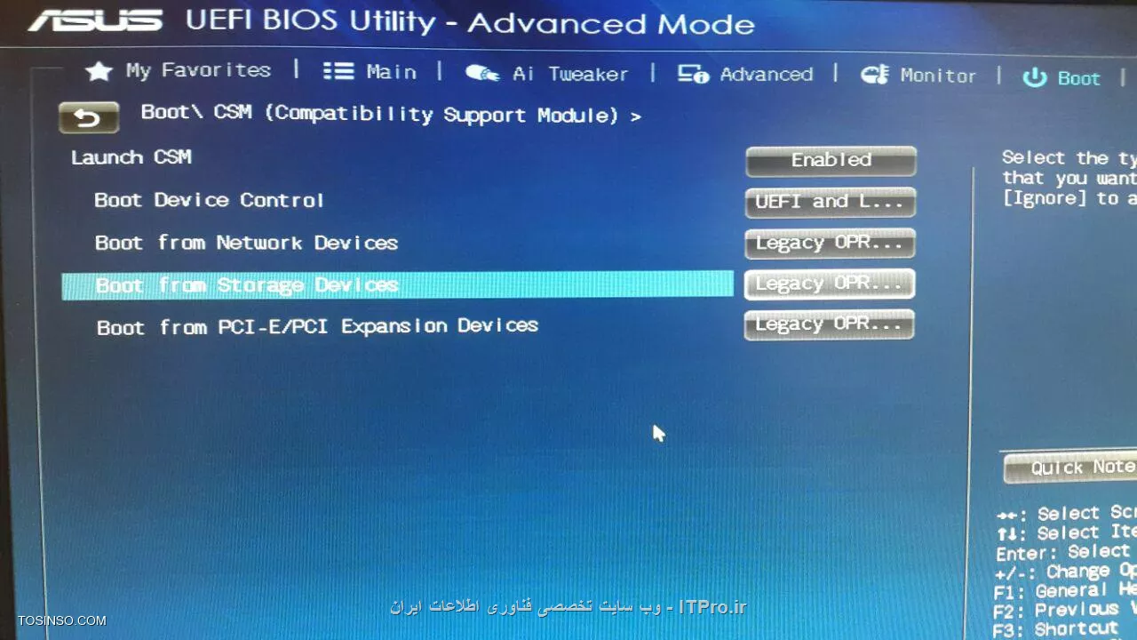

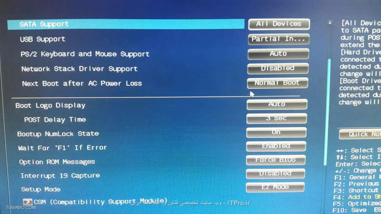

با سلام.
یک سیستم را بعد از اینکه قطعاتش را اسمبل کردم دی وی دی ویندوز را گذاشتم، اما برای نصب هر کاری می کنم صفحه بایوس می آید. بوت را اول روی دی وی دی رایتر و بعد هارد تنظیم کردم باز هم نشد. بالعکس اون هم نشد.
این هم صفحه تنظیمات بوت:

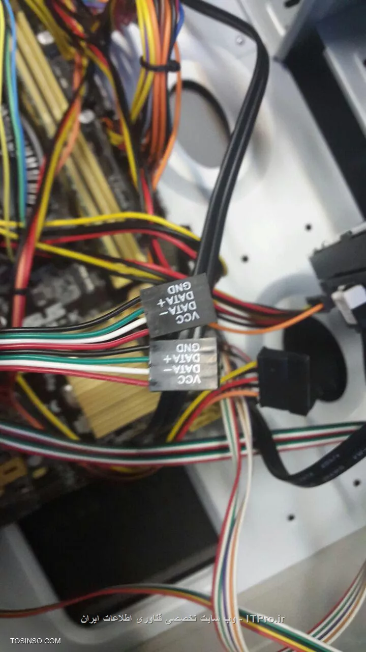

نکته : دو تا کابل کیس را به مادربرد وصل نکردم علت اون هم این بود که اصلا تو دفترچه مادربرد ننوشته بود این ها در کدام قسمت باید نصب شوند. آیا ربطی بالا نیامدن دارد؟

این دو عکس نیست
قسمت پائین عکس اول رو بزارین لطفا
پاسخ در 1395/03/18 توسط
رسول جان اون عکس اول مربوط به منوی بوت میشه.
اول مطمئن بشین که بعد از اعمال تغییرات اونو ذخیره کنید بعد از محیط بایوس خارج بشین
شما اگر مادربردتون پشتیبانی کنه بعد از رد شدن صفحه POST با زدن دکمه ESC میتونین دستگاه بوت لحظه ای رو انتخاب کنین
عکس ها مربوط به صفحه بوت نیست
یک صفحه قبل تر رو بزارید
اون کابل ها هم مربوط به پورت usb است و usbهای جلو کیس رو فعال می کنه
