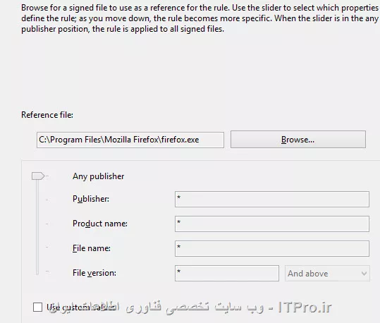

یه مثال در زیر میارم، امیدوارم بتونم مفهوم کلی رو برسونم.
فرض کنید میخایم برنامه Firefox رو فارق از این که نسخه چند باشه، یا چه اسمی داشته باشه، و نام اون به هنگام اجرا در لیست پردازش های CPU چی باشه، و شرکت سازنده اش هر شرکتی باشه با AppLocker قفل کنیم. در نتیجه کانفیگ به شکل زیر میشه:

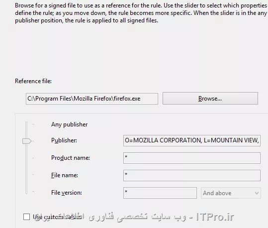

حالا توی مثال بعدی میخایم بگیم اگر برنامه توسط شرکت Mozilla Corporation ساخته باشه قفلش کن و اجازه دسترسی نده، اما اگر توسط بقیه شرکت ها ساخته شده باشه ایرادی نداره و یوزر بتونه اون رو اجرا کنه. در نتیجه تنظیمات به شکل زیر خواهد شد

یعنی باید تمام چیزایی که گفتیم دقیق مثل زیر باشه تا مسدود بشه، وگرنه اگر مثلا نسخه یکی دوتا بالا پایین باشه باز اجرا خواهد شد

ممنون از جواب شما دوست عزیز.
من همون مورد یک رو 2 بار امتحان کردم. به عنوان مثال برنامه calculator از system32 محدود کردم به any publisher و کل نرم افزار های سیستمی و ... که sign شده هستند قفل شد و سیستم بلا استفاده میشه. بالائه همون قسمت هم همین توضیح رو نوشته. در این مورد فکر میکردم فقط به ماشین حساب اجازه اجرا نده ولی وقتی کل شرط ها * میشه فکر کنم همه exe ها deny میشه.
آقا کسی در مورد اون 2 تا سوال دیکه اطلاعی نداره؟2 روزه در گیرش هستم.
