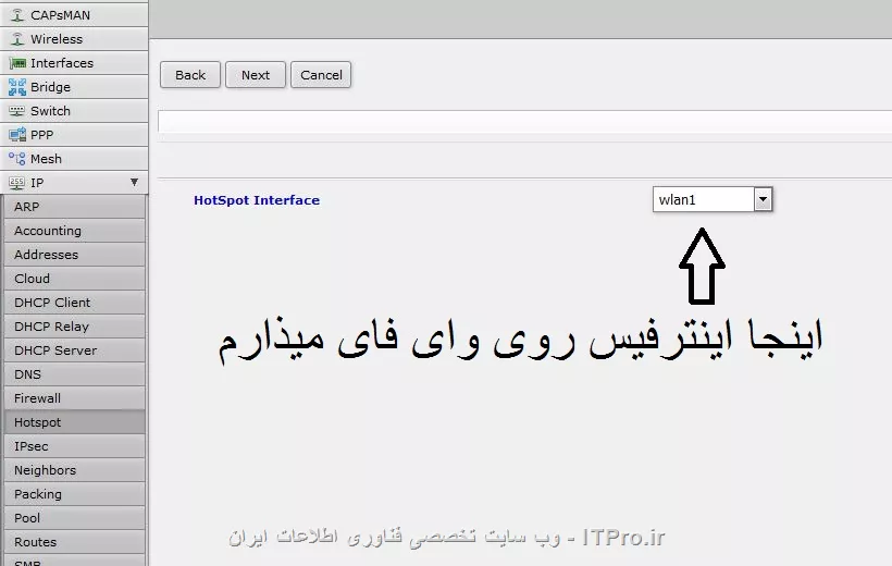

تنظیمات هات اسپات کمک کنید راه بندازم
||http://network.tosinso.com/files/get/0015192c-b8cf-46d0-b806-66c8252d1991||
||http://network.tosinso.com/files/get/fac8615b-dbaf-4e5b-b475-e02db6985e2f||

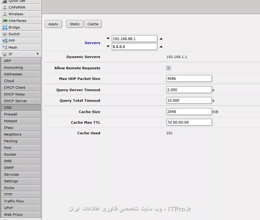

دیتای موبایل خاموشه
dns اول همون 192.168.88.1
دومی رو از قسمت ip بعد dns باید برم 8.8.8.8 بذارم؟
دیتای موبایل خاموشه
||http://network.tosinso.com/files/get/e86fc9a4-460e-487a-9fd9-20eb6af42b0c||

گزینه data موبایل رو خاموش کنید
dns سرور رو هم درست کانفیگ نکردین مشخص نیست dns اول رو بزارین روتر و dns دوم رو 8.8.8.8 بزارین
توی روتر ping 8.8.8.8 رو دارین؟
