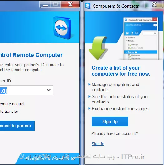

سلام  ، من در اداره ای برنامه تیم ویوور 9نصب کرده ام اما موقع ورود به سیستم اعضا از سیستم خودم باید ip آنها را بپرسم در یکی از مطالب آموزشی متوجه شدم میشه ip adress ها رو توی تیم سیو کرد منتها خیلی کلی گفته بود و من متاسفانه متوجه نشدم اگه میشه به صورت ساده برام توضیح بدین شرمنده از نوع مکالمه ام بنده مبتدی هستم

شما با عضویت در داخل خود team viever میتونید لبستی از کامپیوتر های متصل رو ببینید. بدون اینکه ای پی و partner id رو بپرسید

شما روی سیستم طرف مقابل تیم ویوئر QS(Quicksupport) رو بزار نیاز به نصب هم نداره فقط run میشه
نیازی به دونستن ip طرف مقابل هم نیست فقط به ID و پسووردش نیاز داری
میتونی از نسخه host هم استفاده کنی که خودت روی هر کدوم ی پسوورد ست میکنی و هروقت بخوایی میتونی وصل بشی
فقط باید ID هر کامپیوتر رو بدونی ولی این روش توصیه نمیشه این.

سلام ممنونم از جوابتون ولی من وارد این مرحله که میشم بقیه شو نمیدونم .چون ایمیل هم میدم ولی باز وارد نمیشه آیا موقع نصب تیم تنظیمات خاصی باید انجام بدم ؟
