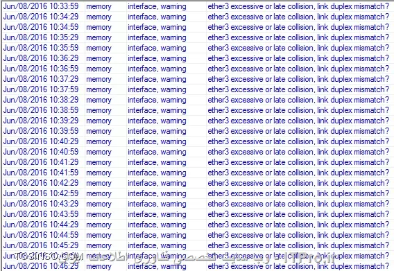

باسلام و احترام ، من جدیدا در لاگ میکروتیکم این اروری که در تصویر مشاهده می نمایید رو مشاهده می کنم علت این ارور برای چی هست ؟! ایا باعث مشکلی هست یا خیر؟ باتشکر
||http://tosinso.com/files/get/d5e2663f-3d4b-4805-846d-c93764ebfc58||
پرسیده شده در 1395/03/19 توسط
تنظیمات duplex دو طرف لینک یکی نیست
یعنی یه طرف half-duplex هست طرف دیگه full-duplex
پاسخ در 1395/03/19 توسط
امنظورتون از لینک وایرلس چیه؟ به access point وصله؟
تو access point چک کنید حالت duplex رو یا اینکه رو میکروتیک بذاریدش تو حالت auto
گه از duplex ها مطمان هستید احتمالا کابل شبکتون مشکل داره یا نویزی چیزی رو کابل میفته باعث late collision میشه یا اینکه کابلتون طول بیشتر از ۱۰۰ منر داره
به این پورت یک لینک وایرلس متصل هست در واقع که lan speed برروی 100Mg Full می باشد.
مشکل از نویز برروی کابل بود و بخاطر کانکتور های RJ45 که با تعویض اون و ... مشکل بر طرف شد
