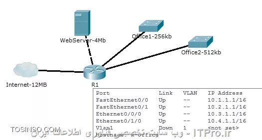

عرض ادب و احترام ، یکی از مزایا روترهای میکروتیک تقسیم پهنای باند اینترنت هست که به لطف و مدد سیستم های مدیریتی مختلف و سناریو پردازی های زیاد میشه از چندین روش برای این مسئله بهره برد.یکی از راحت ترین تقسیمات که اغلب برای شبکه های که از سیستم مدیریتی AAA استفاده نمی کنند تعریف تقسیم پهنای باند برای تعداد نا محدود کلاینت ها با یک سرعت مشخص که در این زمینه هم مطالبی در سایت وجود داره ، برای تعریف چنین سناریوی در روتر سیسکو چه باید کرد ؟ آیا چنین قابلیتی با سادگی و کاربری میکروتیک در سیسکو میشه پیاده کرد؟ تصویر زیر دقیقا منظور از این سوال هست.

من قبلا سناریوی زیر رو داشتم
ممنون از توجه دوستان
||http://network.tosinso.com/files/get/83e94d6a-c02e-41c2-8820-4bd065c73e94||
در حال حاضر به صورت فورس باید سیسکو رو جایگزین میکروتیک کنم
هرچی بیشتر جستجو میکنم بیشتر سردرگم میشم
یک پهنایی 12 مگ رو  باید بین دو ساختمان تقسیم کنم این تقسیم بندی طوری هست که باید به وب سرور 4 مگ برسه
و مابقی بدون هیچ سیستم اکانتینگی برای کلاینت های سوئیچ 1 سرعت دانلود 256
و برای کلاینت های سوئیچ 2 سرعت دانلود 512 قرار بدم و این محدودیت فقط به بار دریافتی از اینترنت تحمیل بشه
و به ارتباط سوئیچ ها به وب سرور هیچ محدودیتی نباشه
هرچند میدونم وقت گیر هست ولی ممنون میشم بیشتر راهنمایی کنید

مکانیزم کاری میکروتیک رو نمیدونم اما با استفاده از این روش شما می تونید براساس فاکتور های مختلف مثل Protocol ، ACL و ... پهنای باند رو مشخص کنید

ممنونم ولی درست متوجه نمیشم
چیزی که ازش فهمیدم اینکه باید هر Subnet رو در یک Access- List و مجوز دسترسی به یک Class Map نسبت بدیم بعد همون Class-Map رو به یک policy-map traffic-control با پالیسی فرضا 8000kbs محدود کنیم.
البته دانش من در سیسکو محدود هست و نگرش من همون نحوه ی پایش و پردازشی هست که در میکروتیک اتفاق میافته که هر درخواستی که از پورت WAN به داخل روتر میاد توسط یک رول محدود بشه
و این محدودیت در بقیه سرویس ها تاثیر نزار
ممنون میشم کمی بیشتر توضیح بدید

من تنظیمات رو میذارم دیگه زیاد توضیح نمیدم امیدوارم مراحل رو متوجه بشید (منظور از 8000 همون 8 کیلوبیت بر ثانیه هست)
nmaxirouter(config)#do show run
Building configuration...
hostname nmaxirouter
class-map match-all nmaxiclass
 match access-group 1
policy-map nmaxipolicy
 class nmaxiclass
  police cir 8000
   conform-action transmit
   exceed-action drop
interface Ethernet0/0
 ip address 192.168.1.254 255.255.255.0
 service-policy input nmaxipolicy
 service-policy output nmaxipolicy
access-list 1 permit 192.168.1.0 0.0.0.255

شما باید به شکلی کلاینت های سوئیچ ها رو از هم متمایز کنید مثلا هر کدوم رنج IP متفاوتی داشته باشن و براساس اون با استفاده از acl می تونید براشون پهنای باند مشخص کنید
برای سرور می تونید یه درصد از پهنای باند رو در نظر بگیرید مثلا 30 درصد
این روش کلی هست و باید تست کنید تا جواب بگیرید
