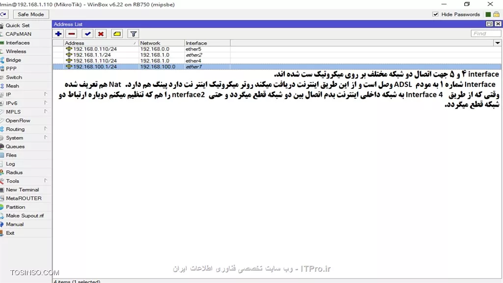

به نام خدا ، با سلام خدمت همه دوستان و با قبولی طاعات و عبادات در این ماه مهمانی خدا ، ببخشید یک مشکل برای بنده با میکروتیک پیش آمده ممنون میشم که راهنمایی کنید . interface 4 و 5 جهت اتصال دو شبکه مختلف بر روی میکروتیک ست شده اند.
Interface شماره 1 به مودم ADSL وصل است و از این طریق اینترنت دریافت میکند روتر میکروتیک اینتر نت دارد پینگ هم دارد. Nat هم تعریف شده ، وقتی که از طریق Interface 4 به شبکه داخلی اینترنت بدم اتصال بین دو شبکه قطع میگردد و حتی nterface2 را هم که تنظیم میکنم دوباره ارتباط دو شبکه قطع میگردد. منظورم ارتباط دو شبکه 192.168.0.0 با 192.168.1.0 قطع میگردد. در ظمن INTERFACE 4 از طریق یک سوئچ به شبکه 192.168.1.0 وصل است . شکل زیر :

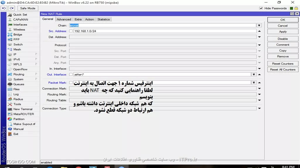

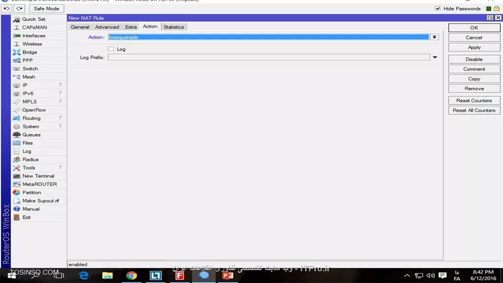

میکروتیک از طریق DHCP Client از مودم اینترنت دریافت میکند و بر روی کلاینتها دستی IP تنظیم شده و تصویر زیر نحوه NAT را هم گذاشتم

سلام و خسته نباشید.
1- اول ایکه این ادس هایی که نوشتید اشتباه هست و نمیشه بیشتر از یک اینتر فیس رو از یک کلاس آی پی داد. چیزی که توی تصویر معلومه شما سه اینترفیس رو کلاس 1 دادید با 24/ خوب این صد در صد اشتباهه.
2- چرا فقط برای کلاس 1 NAT نوشتید. اگر Src Address رو خالی بزارید همه ی اینتر فیس ها اینترنت دار میشن.
