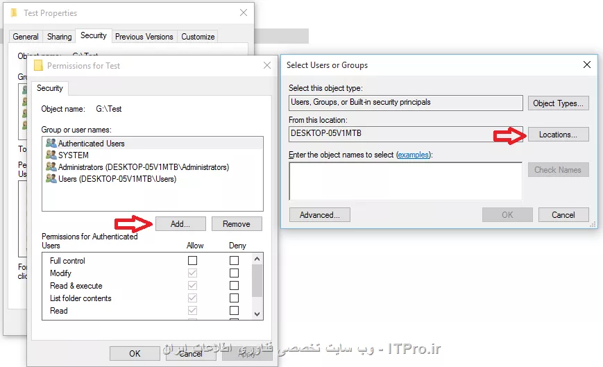

دوست عزیز شما زمانی که میخوای دسترسی یک یوزر خاص به پوشه مورد نظر بدی باید location تغییر بدی طبق تصویر زیر
||http://network.tosinso.com/files/get/c532d28e-761c-40da-8dab-269c03293313||
امیدوارم مشکلتون حل بشه موفق باشید . . .
پاسخ در 1395/03/24 توسط
این راه رو امتحان نکردم.ممنون.امیدوارم مشکل حل شه.
البته باید loction رو work group خودم انتخاب کنم دیگه.درسته ؟
