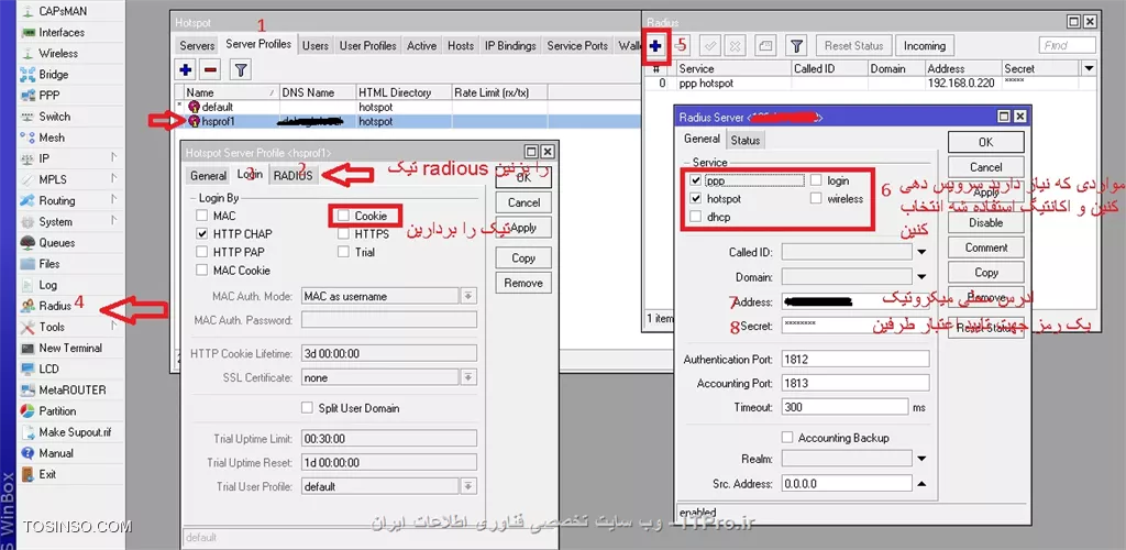

برای دسترسی به صفحه usermanager و وارد شدن به بحث اکانتینک باید تنظیماتی انجام دهید.
1- در بخش hotspot روی تب سرور رفته و تیک گزینه radious رو بزنین. همچنین در تب login تیک گزینه cookie رو بردارین
2- از گزینه های سمت چپ radious رو انتخاب کنین و + رو بزنین و یک سرور تعریف کنین.
3- در مرور گر برای ورود به بخش usermanager آدرس مانند زیر رو بزنین.
ip mikrotik/userman
4- بعد از وارد شدن گزینه router را انتحاب و add رازده و تنظیمات مانند سمت میکروتیک را وارد مینمایید.
تصاویر زیر

<center>
||http://network.tosinso.com/files/get/9353b589-6577-40fd-bbe6-acc40e257b4c||
||http://network.tosinso.com/files/get/cb3f57c8-96e0-41cf-b306-b37054b18bb6||
