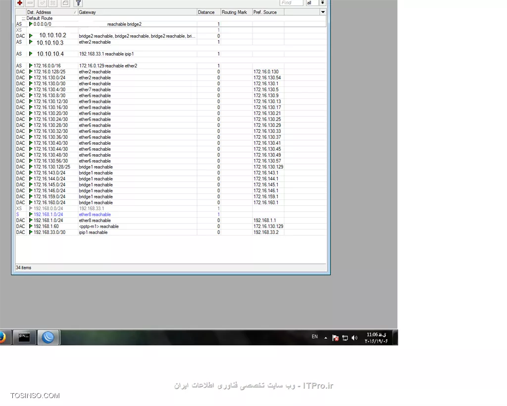

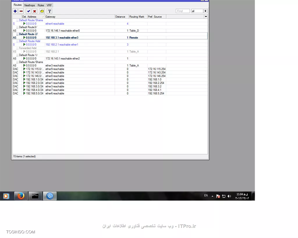

از بخش IP بعد قسمت روت برید و از جداول روت هر سه روتر عکس بگیرید
این طوری بهتر میتونم راهنمایتون بکنم

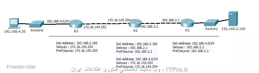

ترتیب روتر ها مشخص نیست ولی کاری که می خوای بکنی رو با شکل بهت توضیح میدم
یه نمه دقت کنی سر وته کار خودت رو مثل شکل زیر پیدا میکنی
توضیح اینکه :
سه تا روتر داری که به صورت مستقل کار میکنن
در روتر 3 استاتیک روتری رو مینویسی با این مفهوم که هر درخواستی(پکت) به سمت Dst.Address : 192.168.2.100
پس اون رو به سمت GetWay: 172.16.143.254 هدایت کن
در ضمن از طریق این درگاه Pref.Source 172.16.143.253
حالا همین معنا رو در روتر 2 مینویسم
ولی چون هر درخواستی پاسخی داره باید راه برگشت رو هم تعریف بکنیم پس در روتر 2 باید روت برگشتم قید بشه
بعد میریم سراغ روتر 1 و اونجا هم همین قانون رو رعایت میکنم
توضیح اینکه :
||http://network.tosinso.com/files/get/028853a4-82a3-4721-8a7e-d309653d4bd1||
البته احتمالا ایراداتی درکار باشه که بسته به شبکه و کانفیگتون داره
اما اساس ایجاد روت در روترها اینکه Packet ها رو به سمت مقصد  راهنمایی کنیم

ممنون میشم اگه مثالی بزنید که این روتها به چه سبکی نوشته بشن
