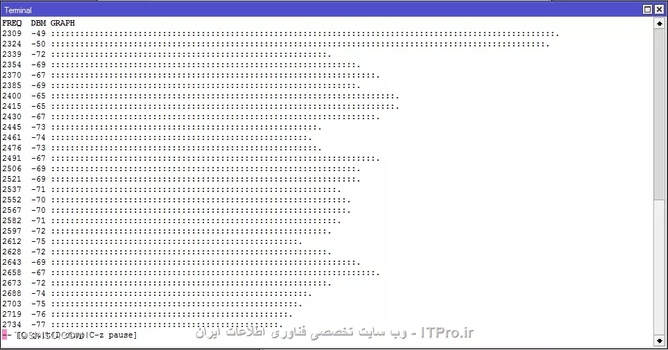

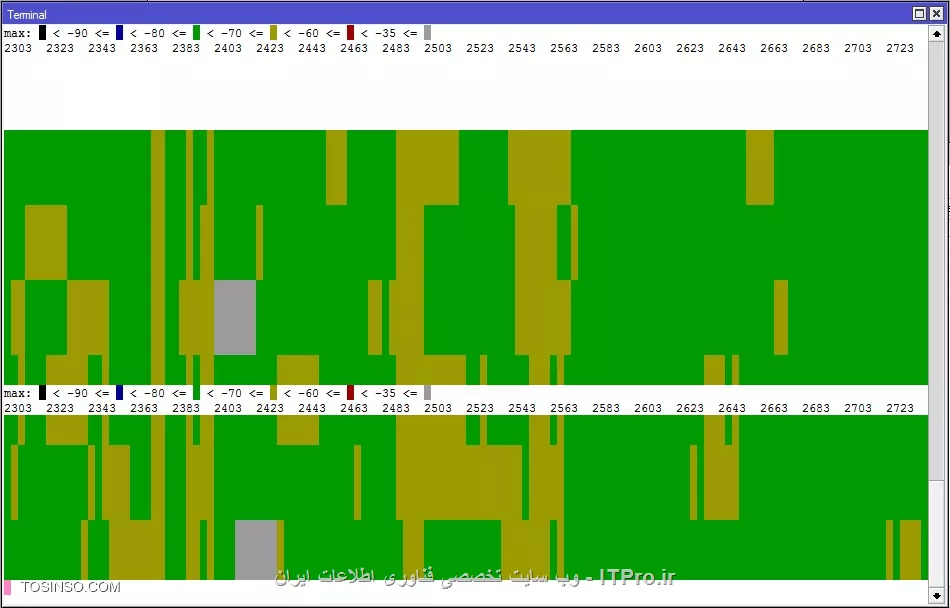

با سلام خدمت دوستان ، دوستان در میکروتیک بخش وایرلس اون ابزاری وجود دارد به نام Spectral که می تواند وضعیت کانال های موجود را برای برقراری لینک قرار دهد. حالا میخاستم ببینم این دو ابزار چیه و دقیقا نحوه ی کارشون رو شرح بدید. یا حداقل این عکسایی که میذارم رو تحلیلش رو بگید واسم. خیلی واسم گنگه ، همچنین بگید مثلا توی این عکسا کدوم فرکانس بهتره بصورت جداگانه البته. خیلی ممنون
Spectral-Scan
Spectral-History

با سلام ، خودم فهمیدم چی شد ، این خطوط میزان ترافیک و اشغال بودن اون سیگنال رو نشون میده. هر چی طول اون میله کمتر باشه بهتر است. هر میله دو خط بالا و پایین دارد. یکی ارسال و دیگری دریافت می باشد. هر چند که بیشتر از اعداد آن استفاده می کنیم و هر چه عدد کمتر باشد بهتر است. در مورد نمودار دوم هم بصورت گرافیکی و ستونی میزان ترافیک را نمایش می دهد. خلاصه دوستان حالشو ببرین ، با تشکر

سلام . دوست خوبم از این دو ابزار برای بررسی بهتر محیط فرکانسی اطراف رادیو استفاده می شه .
در حالت عادی شما برای پیدا کردن یک فرکانس خوب باید یکی یکی فرکانس ها را روی رادیو ست کنید و وضعیت قدرت و کیفیت سیگنال را بررسی کنید ، ولی با این ابزارها میتوانید یک بازه فرکانسی رابررسی نمایید .
ابزار spectral-scan (عکس اول) یک بازه فرکانسی دریافت کرده و قدرت سیگنال هرکدام از فرکانس های آن بازه را به شما نشان می دهد . هر چه عدد به صفر نزدیک تر باشد یا طول خط بیشتر باشد بهتر است .
ابزار spectral-history (عکس دوم) یک بازه فرکانسی را دریافت می کند و میزان نویز در آن بازه را با خطوط رنگی نشان می دهد . هر چه رنگ به سیاه نزدیک تر باشد میزان نویز فرکانس کمتر است .
