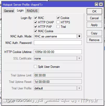

سلام آقای h.haghi میشه لطفاً یه آموزش تصویری کامل یا مراحل رو یکی یکیکامل توضیح بدین چون من تیک loginbymac رو میزنم بعد گزینه Mac Auth. Mode رو روی چی بزارم البته دوتاشون رو تست کردمنشد تو یوز منیجر هم یه بار مک رو تو یوزر پسورد دادم یه بارم تو یوزر تنها ولی باز نشد ممنون میشم راهنمایی کنید
||http://network.tosinso.com/files/get/90e6b2e1-a387-47e2-9af4-cdb4b35aad34||
