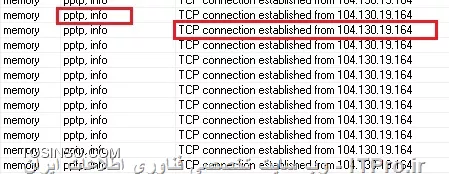

با سلام خدمت تمام دوستان itpro ، من مشکلی دارم که در میکروتیکم با توجه به اینکه تمام پورت های موجود رو بستم ولی اتصال مانند تصویر زیر از یکسری ip دارم. بازم اومدم این ip هارو در یک لیست وارد کردم و برای آنها دسترسی deny نوشتم ولی باز هم متصل میشن!! لطفا اگر کسی راهی میدونه کمک کنین.

هر بار همون ای پی هست یا رنجش یکی هست و ای پی عوض میشه هر بار؟
احتمالا دارن از pptp و از طریق شما به جایی vpn میزنن و کاراشون را به اسم شما انجام میدن.
جواب سوال بالا را بنویس و از رول فایروالی هم که برای دراپ ای پی نوشتی یه عکس بذار. در ضمن اگر از pptp استفاده نمی کنی غیرفعالش کن و یا از l2tp استفاده کن و پسورد روتر و یوزرهای vpn را عوض کن و یه پسورد complex بزار. من خودم مشکل شما را داشتم.

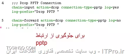

عکس ها رو هم میزارم ولی نمیدونم رول هایی که نوشتم درست هست یا نه بازم ممنون میشم از کمکتون

در تصاویر که گذاشتم مشخص است که من pptp رو غیر فعال کردم و فقط تنها سرویس که مونده مربوط به winbox است که فعال هست.

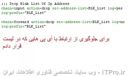

اما برای بخش دوم پاسختون هم من رول نوشتم برای عدم دسترسی که بازم تصویرش هست که BLK_List همون ip هایی هست که من دسترسی شون رو بستم و در این مدت هم چند بار دیگه ای تلاش کردند که فایروال جلوی اونها رو گرفته در log ها دیدم.

آی پی چین هست و میاد از طریق شما به جایی دیگه متصل میشه.
یه رول تو فایروال بنویس و dst address ای را که میره تو یه access list ذخیره کن. تا بفهمی به کجا وصل میشه.
بعدش تو فایروال یه رول بنویس و کلا اون رنج را که برای چین هست ببند.
رول برای بستن دسترسی
Chain=input
Src address= ip
Action=drop
اینطور دسترسیش قطع میشه. ولی امکان داره با یه رنج دیگه هم بیاد که اگه اومد اون را هم ببند تا دیگه سراغت نیاد.
بازم تاکیید میکنم اگر به pptp نیاز نداری غیرفعالش کن یا از l2tp استفاده کن.
