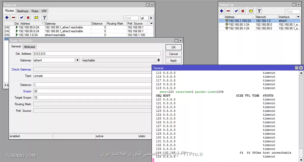

دوست عزیز درست شد مشکل از اونجا بود که من وقتی بجای gateway ای پی مودم adsl مینوشتم آخرش 24 میزاشتم و روتر ارور میداد برای همین مجبور بودم اینترفیس خود روتر که به مودم adsl وصل بود به عنوان gateway بزارم و ارتباط نداشتم با حذف 24 همه چی درست شد. ممنون از وقتی که گذاشتی

دوست عزیز دیفالت روت مینویسم ولی کار نمیکنه در ضمن next hop متوجه نشدم اینم یه عکس
||http://network.tosinso.com/files/get/8a553f04-96ef-4770-a058-7b664635f37d||
پاسخ در 1395/04/03 توسط
تو دیفالت روت قسمت gateway آی پی مودم رو بنویسید
