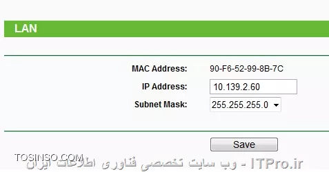

مسئله یه کم پیچیده شد دوستمون اول سوال کردن که میخوان با ccproxy به اکسس پوینت اینترنت بدن ، که باید داخل تنظیمات lan اکسس پویت یه ای پی تو رنج ای پی proxy server شون تعریف کنن .
مورد بعد اگه میخوان تنظیمات از خود ccproxy باشه دیگه احتیاج به تنظیم ای پی روی اکسس پوینت ندارن ، مثلا اگه ای پی شبکه 192.168.10.0 هستش و میخوان ای پی مهمونا 192.168.11.0 باشه باید subnet سرور proxy رو 255.255.0.0. تعریف کنن که رنج ای پی 11 رو هم ping کنه اما اینجا دیگه نمیتونن از DHCP استفاده کنن و باید برای هر مهمون دستی ای پی ست کنن که با توجه به اینکه گفتن مهموناشون زیاده ممکنه کار سخت بشه .

اول اینکه کابل شبکه تون باید به پورت ابی رنگ پشت اکسس پویت ولی حتما باید ip ای رو که رزرو کردید داخل تنظمانت قسمت lan اکسس پویت ست کنید
البته من یه کم نسبت به محل کابل شک دارم اما وقتی ip رو ست کردید کابل رو هم روی پورتهای زرد رنگ و هم پورت ابی تست کنید ببینید کدومش ping بهتون میده

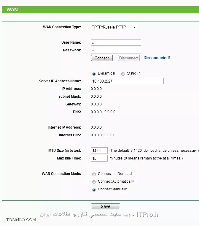

1-حالا اکسس پوینت 4 تا پورت +1پورت داره ک نمیدونم ب کدوم بزنم
2-تو تنظیماتش گیج شدمک چی رو باید چی جوری تعریف کنم
پاسخ در 1395/04/09 توسط
سوال :
اصلن نیاز به تنظیمات ون هست؟
اگه نه!؟
نت رو چجوری معرفی کنم
اگه اره!؟
باید چجوری تنظیم شه

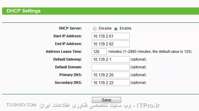

یه نکته هست اگر میخواید به گوشی یا دیوایسای دیگه اینترنت بیسیم بدید اگر میتونیت ip ها رو دستی تعریف کنید که هیچ وگرنه باید روی وای فای DHCP رو ON کنید

هیچ کاری لازم نیست انجام بدین
فقط باید قسمت پروکسی بروزرهای کلاینتهایی که با وایرلس کانکت میشن رو تنظیم کنید
شما هر تنظیمی روی کلاینتهای معمولیت انجام دادی روی اونا هم همین تنظیم رو باید انجام بدی
ضمنا dhcp رو فعال نکنید و بزارید که کلاینتهای وایرلس از سرور ip بگیرند

روی dhcp سرور رزرو کردم با مک ادرس
باز هم اینترنت رو ندارم
یه سوال
تو تنظیمات اکسس پوینت کجا باید ای پی رو تعریف کنم
