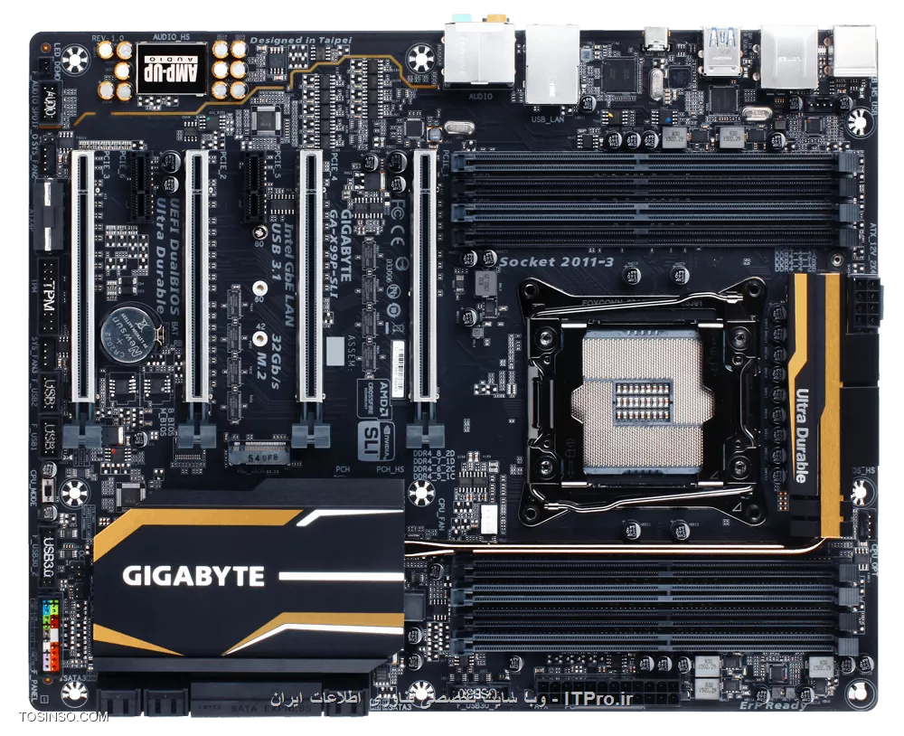

یه مشکلی سیستم ما پیدا کرده که. وقتی روشنش میکنم خودبخود بعد از 4 ثانیه خاموش میشه ( بدون اینکه تصویری بده) و دوباره روشن میشه و این همینطور ادامه داره.
تمامی لوازمش نوعه و تازه خریداری شده.
مشکل از چی میتونه باشه؟

motherboard : x99p-sli
CPu = core i 7-5820k
ram - gskill 32 gig ddr4 quad c 16 3200

نوع و مدل مادربرد و پاور رو اعلام کنید.
سی پی یو و رم و گرافیک رو تک تک اضافه کنید و هر بار مادربورد رو روشن کنید ببینید با گذاشتن کدوم قطعه مادربورد به این مشکل می خوره؟
اگر حتی بدون سی پی یو هم مشکل پابرجاست مشکل به احتمال زیاد از آی سی PWM مادربرد هستش.

بله همانطور که فرمودید مشکل ار مادربرد بود که با تعویض مادربرد ( همون فرشگاهی که خریدم) مشکل حل شد
ram-cpu-fan -graphic همه سالم بودند

نه عزیز خیالتون راحت. CPU مغز سیستم شماست. مشکل داشته باشه سیستم اصلا بالا نمیاد. اگز نگاه کرده باشید یکسری خازن و همچنین سلف به صورت ردیف دور سوکت CPU مادربورد وجود داره که در کنار و یا پشت اون هم یکسری ترانزیستور فت هست. که ترکیب اونا ، ترکیب فاز رمها اصتلاحا مدار pwm میگن. وظیفه ولتاژ رسانه با رم ها و cpu رو بر عهده داره. حالا اگر سیستم از لحاظ سخت افزاری بالا باشه و پاور نتونه اونو ساپورت کنه، ممکنه مدار pwm جریان بکشه و ترانزیستور های فت بسوزه . و نتیجه اون اینه که وقتی دکمه پاور رو میزنی، 4 الی 5 ثانیه سیستم روشن میشه و فن cpu تا بیاد به خودش بجمبه و روشن بشه، خاموش میشه.

همونطور که گفتم تمام قطعات رو جدا کنید و با یک پاور سالم دیگه مرحله به مرحله سی پی یو ، رم ، گرافیک و ... بذارید و تست کنید. اگه نشد باطری بایوس رو با یک سالم عوض کنید. در صورت عدم نتیجه به احتمال بسیار زیاد مادربرد یا خودش خرابه یا توان روشن کردن اون سی پی یو رو نداره.

مشکل شما در این گونه مورد نمیگم صد درصد ولی 98 درصد از خود مادربرد فاز رم مشکل داره.ترانزیستور های فت کنار رم که در کنار خازن های جامد دور تا دور cpu هستن. احتمال سوختگی بالایی دارن
با هم به گفته دوستمون با یه پاور دیگه تست کنید اگر جواب نگرفتین مادر بورد رو یا تعمیر یا تعویض کنید.
