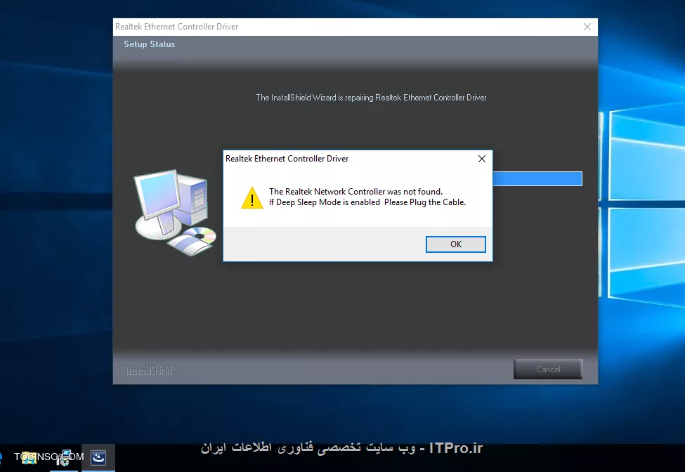

سلام خدمت دوستان ، من یه لپ تاپ دارم یکی دو روزه شبکه lan لپ تاپم کر نمیکنه یعنی غیر فعال شده هر کاری میکنم درست نمیشه حتی ویندوز عوض کردم و دوباره درایور شو مبخوام نصب کنم پیغام زیر رو میده میشه رانمایی کنید ممنون؟؟؟

اگه غیر فعال بود که فعالش کنید ببینید نصب میشه یا نه .
اگر فعال بود ، غیر فعالش کنید و برید داخل ویندوز درایور را از توی device manager پاک کنید ، سیستم را ریست کنید و برید داخل بایوس گزینه مورد نظر را فعال کنید وقتی وارد ویندوز بشید خودش کارت شبکه را میشناسه .

احیانا لب تابتون دل نیست؟
چون برخی مدل های دل حتما باید تنظیمات region شون روی انگلیسی باشه تا کارت شبکه ش فعال باشه

ITPRO ی عزیز طبق جستجوهایی که من انجام دادم دلایل زیادی برای این مشکل وجود داره و راهکارهای زیادی عنوان شده :
  1. کارت شبکه رو از قسمت Device Manager با زدن تیک گزینه uninstall driver حذف کنید و یکبار سیستم رو reboot کنید
  2. آنتی ویروس خودتون رو غیرفعال کنید و مجددا تلاش کنید
  3. در تنظیمات BIOS سیستم وارد بشید و NIC رو فعال کنید
  4. درایور اصلی رو فقط از وب سایت Realteck دانلود و نصب کنید.
  5. باتری لپتاپ رو در بیارید و بعد همه مراحل رو مجدد انجام بدید و قبلش دستور زیر رو هم وارد کنید :
  6. netsh winsock reset

با یک سی دی لایو لینوکس بیارید بالا و تست کنید اگر کار کرد از ویندوز و یا درایورهاتونه اما اگه مشکل داشت احتمالا سخت افزاری به مشکل خورده

بایوس کاپمیوتر را چک کنید ببینید lan controler enable هست یا نه .
