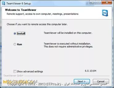

گام اول: اگر می‌خواهید مداوم از Team Viewer استفاده کنید، آن‌را نصب کنید یعنی گزینه Install را نتخاب کنید. اما اگر فقط یک بار می‌خواهید آن‌را اجرا و استفاده کنید. یعنی نمی‌خواهید نصب کنید، Run را انتخاب کنید . ما فرض می‌کنیم که نیاز داریم که نصب شود. پس Install را انتخاب کرده‌ایم.

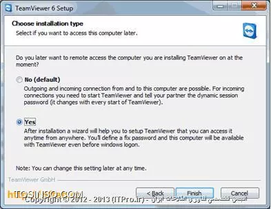

گام آخر: برنامه هر بار به شما یک آی.دی و یک پسورد نشان می‌دهد که برای اتصال به سیستم دوم باید این اطلاعات را از آن سیستم بدانید. (مثلاً دوستتان باید برایتان SMS کند) این آی.دی برای یک کامپیوتر همیشه ثابت است. اما پسورد می‌تواند دو وضعیت داشته باشد. اگر No را انتخاب کنید، یعنی هر بار پسورد را خودت انتخاب کن و نشان بده که طبیعتاً در این شرایط همیشه یک نفر باید پشت سیستم دوم باشد که این پسورد را برایتان ارسال کند. اما اگر Yes را انتخاب کنید، یعنی من یک پسورد تعیین می‌کنم، همیشه آن‌را در نظر بگیر (به درد مواقعی می‌خورد که مثلاً می‌خواهید از همه جا به سیستم منزل دسترسی داشته باشید. طبیعتاً برای سیستم منزل یک پسورد در نظر می‌گیرید و همیشه می‌دانید که آن پسورد روی این نرم افزار است و می‌توانید بدون حضور دیگران به سیستم منزلتان متصل شوید.
آموزش نصب و راه اندازی نرم افزار Team Viewer

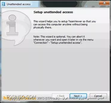

اگر Yes را انتخاب کنید، شاهد هستید که چنین پنجره‌ای باز می‌شود:
آموزش استفاده از Tema Viewer
در این پنجره Next کنید، در گام بعد یک پسورد برای نرم افزار در نظر بگیرید که به محض اتصال، آن را بخواهد. در گام اگر می‌خواهید یک اکانت در سایت teamviewer بسازید، گزینه اول را انتخاب کنید. اگر اکانت دارید گزینه دوم را انتخاب کنید و اگر نیازی به اکانت ندارید، گزینه سوم را انتخاب کنید.

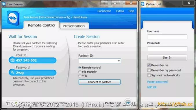

بعد از اتمام نصب، می‌توانید برنامه را از منوی استارت یا روی دسکتاپ اجرا کنید. محیط برنامه به این شکل است:
آموزش استفاده از Team Viewer
نحوه اتصال به کامپیوتر دوم:
برای اتصال به یک کامپیوتر دیگر، فقط کافی‌ست ID و Password مربوط به آن کامپیوتر را بدانید. مثلاً فرض کنید می‌خواهیم به سیستم فرد دیگری متصل شویم . باید بعد از نصب برنامه در سیستم دوم (و اتصال به اینترنت) آی.دی و پسورد دریافتی را ما به طریقی مثلا email یا SMS دریافت کنیم. سپس در بخش Partner ID وارد می‌کنیم و بر روی Connect to partner را کلیک می‌کنیم . اگر همه چیز درست باشد، پسورد آن سیستم!) از ما سؤال می‌شود . آن‌را وارد می کنیم تا دسکتاپ سیستم دوم ظاهر شود.

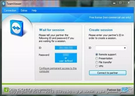

قبل از اجرای برنامه به اینترنت متصل شوید تا یک شناسه(ID) منحصر به فرد به کامپیوتر شما اختصاص داده شود. با اجرای برنامه، پنجره‌ای مشابه تصویر زیر خواهید دید.
این پنجره بخش‌های مختلفی دارد که بعد از چند لحظه و در بخش Wait for session شناسه و رمز عبور این کامپیوتر را می‌توانید ببینید. از این شناسه می‌توانید استفاده کنید و از طریق کامپیوتر‌های دیگر به این کامپیوتر متصل شوید. اگر شناسه و رمز عبور به شما نشان داده نشد، اطمینان حاصل کنید که به اینترنت متصل باشید. شناسه شما یک عدد چند رقمی است و در قسمت Password دو مورد را می‌توانید ببینید که برای اتصال هر کدام از آنها را می‌توانید استفاده کنید. رمز عبور که خود برنامه به شما اختصاص داده و دوم همان رمز عبوری که در مراحل نصب آن را تعیین کردید. از هر کدام که خواستید استفاده کنید.

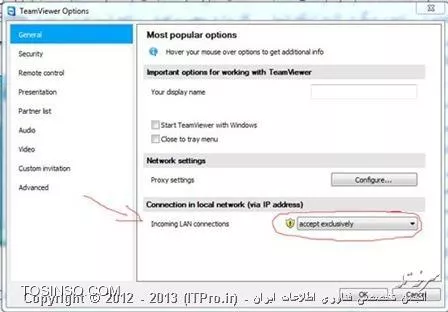

پایین پنجره بخشی به نام Connection in Local Network وجود دارد. منوی بازشونده آن قسمت را باز و گزینه Accept Exclusively را انتخاب کنید و در نهایت Ok را بزنید. در واقع اینک کاری کردید که برنامه‌های تیم‌ویور که داخل یک شبکه داخلی هستند، بتوانند از طریق آی‌پی(IP) هر کامپیوتر به یکدیگر متصل شوند. آی‌پی دقیقا به جای شناسه(ID) عمل می‌کند. مثلا من می‌خواهم از کامپیوتر A که در جلوی من است به کامپیوتر B که در اتاق دیگر اداره قرار دارد، متصل شوم. در کامپیوتر B نیز باید تیم‌ویور نصب باشد. همچنین یک آی‌پی اختصاصی به آن اختصاص یابد. مثلا آی‌پی آن ۱۹۲.۱۶۸.۰.۶۸ است. من این آی‌پی را در تیم‌ویور کامپیوتر A وارد و سپس رمز عبور را وارد می‌کنم و با سرعت بسیار بالایی به B‌ متصل می‌شوم. این سرعت به دلیل این است که از شبکه محلی استفاده می‌کنم و از طریق اینترنت این کار را نکرده‌ام.
