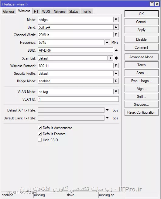

تنظیمات در SXT Lite5 میکروتیک
با توجه به راهنمایی های استاد  محمد جواد صبری   به جوا گرفتم و مشکلم برطرف شد .
||http://network.tosinso.com/files/get/54eed545-04aa-4973-ab07-b981f0fc0ad9||

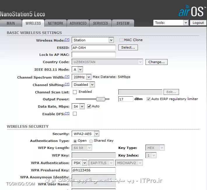

تنظیمات در NanoStation Loco
||http://network.tosinso.com/files/get/f77ec8cf-e24d-49b0-8edc-e9a4354f66d4||
