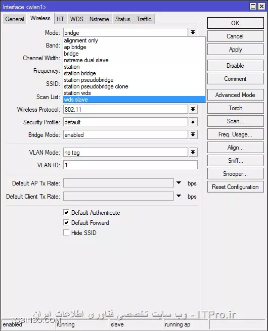

یک سوال که همیشه تو ذهنم بوده این است که شرکت میکروتیک به عنوان قدرتمند ترین شرکت های تولید تجهیزات وایرلس فعالیت خودش رو شروع کرده و از لحاظ کیفیت تجهیزات وایرلس مخصوصا در بازار ایران طرفداران خاص خودش رو دارد . حالا در این تجهیزات وایرلس برای اینکه ما ارتباط ptp ( Point to Point ) یا PtM ( point to MultiPoint) داشته باشیم دستگا های خودمون رو در چه حالتی قرار دهیم . هم طرف گیرنده و هم طرف فرستنده .
در تاپیک زیر من قبلا با این مشکل برخورد کرده بودم و تجربه خودم در ارتباط دو نقطه یا به اصطلاح ptp این بود که طرف فرستنده رو AP قرار بدم و برا اینکه لایه دو باشه AP - Bridge باشه و طرف گیرنده رو Station ست کنم . ولی با پاسخ خوب استاد " محمد جواد صبری " من جوابم رو به طریق دیگه ای گرفتم و مشکلم برطرف شد .
سوال من اینکه در تنظیمات Mode وایرلس میکروتیک چه تفاوت هایی وجود دارد و اگر بخواهیم روی دو دستکاه مشترک از یک برند یا متفاوت از برند های دیگه ست کنیم هر دو رو باید در چه حالت قرار بدهیم .
مد هایی که تجهیزات میکروتیک قبول می کنند
Wireless Mode Mikrotik

مدها اغلب بین آنتن ها یکی هستن
نوع مد مهم نیست تابعیت پروتکل مهمه
مثلا NStreme تا اونجای که خیلی قبل مطالعه کردم پروتکل مخصوص میکروتیک هست و آنتن های غیر میکروتیکی ندارن و اگر هم باشه بنده بی اطلاعم-این مد برای انتقالات تصویر کاربرد داره و واقعا هم کاربردی هست مخصوصا در فواصل 50 به بالا
مدهای دیگه همه از کلمات اختصاری که براشون استفاده شده قابل فهم هستن
اما نتیجه تجربه بنده اینکه در اتصالات P2P و P2MP همیشه بریج Bridge بهتر بوده و مد های دیگه کاربردهای مثل Mesh و یا Route رو می طلبه که به طبع پهنای باند رو تحت تاثیر قرار میده
پیاده سازی های آنتن ها یک کار جذاب و متنوع هست که به مدها محدود نیست گاها مجبور میشید به غیر میکروتیک کار کنید و بیشتر سمت Ubi برید و گاها هم مثل P2P کافیه روتر بردتون آپدیت باشه ظرف 3 دقیقه یک Bridge کاملا دقیق و پایدار بزنید حتی زحمت نوشتن رول هم نداره و کلا با ویزارد و چند کلیک دو آنتن رو به متصل میکنید

alingment مال تیون کردنه و در بهترین حالت بوق میزنه
ap bright مال وصل شدن لایه دو چند دستگاه است
bright ما وصل کردن یک لینک لایه دو است
station ها مال ارتباطات لایه سه است
