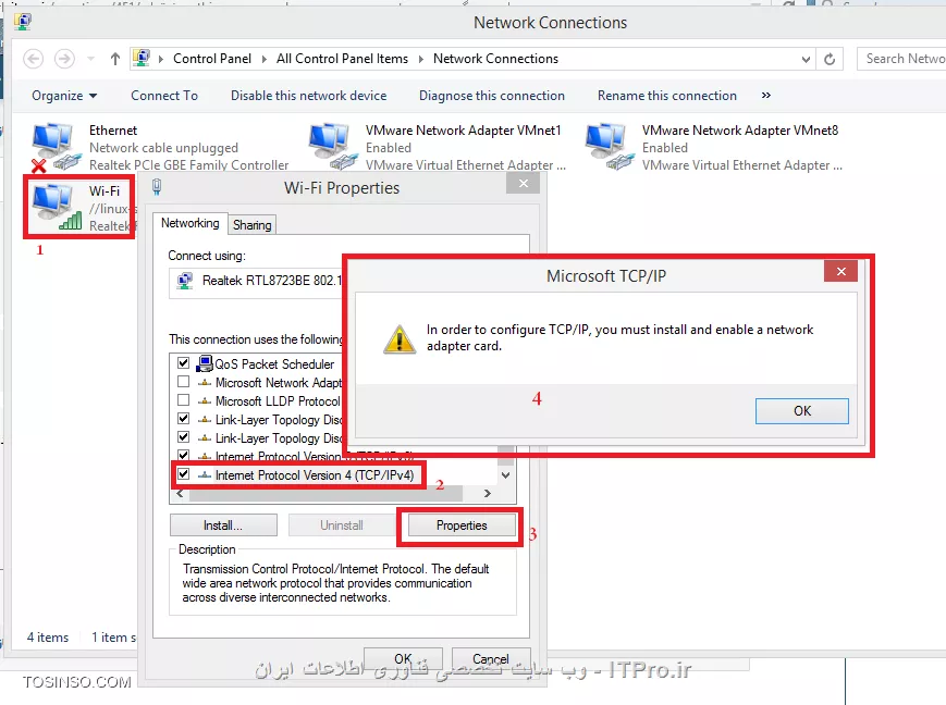

پیغام خطا در زمان باز کردن internet protocol version 4 (TCP/IP)
با سلام به همه ITpro ها
چند روزی ایست که نمیتوانم به تنظیمات ip خود در شبکه دسترسی داشته باشم و با پیغام زیر رو برو می شوم .
in order configure TCP/IP , you must install and enable a network adapter card.
! in order configure TCP/IP , you must install and enable a network adapter card.
||http://tosinso.com/files/get/32a07c40-0d68-40e1-a775-f952a7f9beef||
درایور کارت شبکه را مجدداٌ نصب کردم ولی باز هم این پیغام نمایش داده میشود .
- روش رفع ایراد ؟
(ارتباط با مدم برقرا ر است )
با تشکر از همه شما .
- روش رفع ایراد ؟

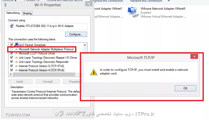

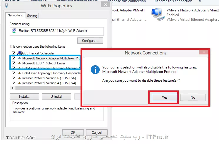

تیک اون دوتا گزینه ای رو که نخورده بزنید مجدد تست کنید ببینید جواب میگیرید یا نه!
پاسخ در 1395/04/21 توسط

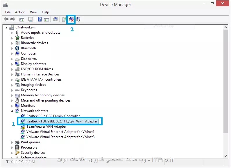

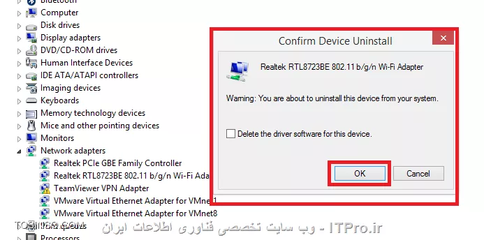

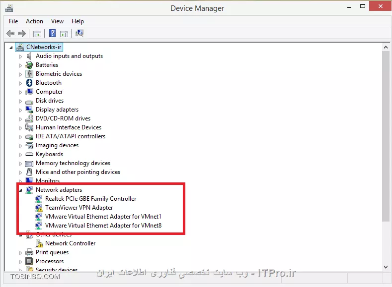

برید توی دیوایس منیجرکارت شبکتون رو uninstall کنید.بعد یه Scan for hardware changes بزنید درست میشه.
||http://network.tosinso.com/files/get/f74cf440-f365-465d-8798-9eddeae7cae1||

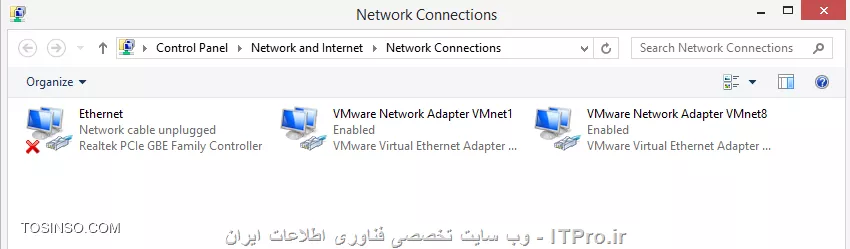

نتیجه
||http://network.tosinso.com/files/get/a9aedb4b-1283-4b24-ae99-07f29cb1a205||
همچنان این پیام نمایش داده میشود .
نتیجه
نتیجه

||http://network.tosinso.com/files/get/181fa005-7f66-4f9b-8acf-c6db92e9d02d||
||http://network.tosinso.com/files/get/f257c51a-26a8-4689-b4c5-d88619bc9c62||
||http://network.tosinso.com/files/get/c16b9d3a-15c3-4bd8-bfbd-02f3a8dc0727||
||http://network.tosinso.com/files/get/1d4d8086-80b8-4186-8629-67ed70b9de8c||
همان طور که از دو تصویر آخر مشخص است کارت وایرلس کاملا حذف شده است .
! مجددا اقدابه نصب درایور کارت شبکه شود .
5

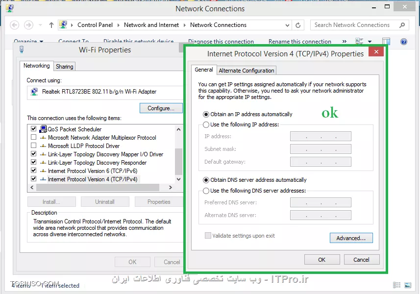

||http://network.tosinso.com/files/get/de0c9126-e470-48a3-a686-434ef1414b17||
بعد از نصب درایور (اگر وایرلس - پسورد مدم نیاز است )
به راحتی به تنظیمات دست یافت .
