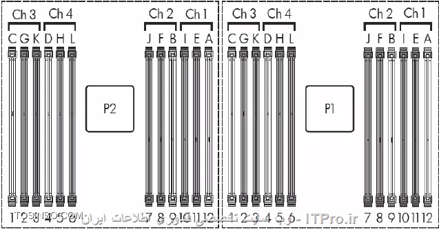

دوستان من میخوام چندتا رم به سرورم که در حال حاضر 2 عدد رم دارد اضافه کنم ولی تنها دو عدد از رم های من میشناسه چه رم قدیم چه جدیدارو سرور من hp proliant gen8 است.
اگر امکانش هست راهنمایی کنید.چیدمان رم هارم رو اسلاید سفید و به ترتیب A,B,C در دو طرف cp1, cp2 چیدم.با سلام

با سلام.
اولین رم باید در اسلات A سمت چپ و بعدی در اسلات A سمت راست قرار بگیرد. برای اضافه کردن رم های بعدی به ترتیب ابتدا در اسلات B سمت چپ و بعدی در اسلات B سمت راست و به همین ترتیب برای بقیه رم ها . یعنی چینش باید به صورت متقارن در دو طرف cpu ها انجام گیرد و نباید در یک طرف باشند.

اگر سرور دارای 2 پردازنده باشد. نحوه چینش به این ترتیب می شود.
p1-A,p2-A ,P1-B,P2-B ,P1-C,P2-C ,P1-D,P2-D
p1-E,p2-E ,P1-F,P2-F ,P1-G,P2-G ,P1-H,P2-H
p1-I,p2-I ,P1-J,P2-J ,P1-K,P2-K ,P1-L,P2-L

یعنی الان که دو تا رم داره ، 2 تا cpu هم دارید ، پس یه رم سمت راست در 12 و یه رم سمت چپ در 12 هست؟
تا اونجا که میدونم همینجوری رم هاتونو باید تقسیم کنید بین cpu ها
یعنی اگر 2 تا دیگه میخواید استفاده کنید بذارید در شماره 9 دو طرف
در ادامه هم 1 و 4

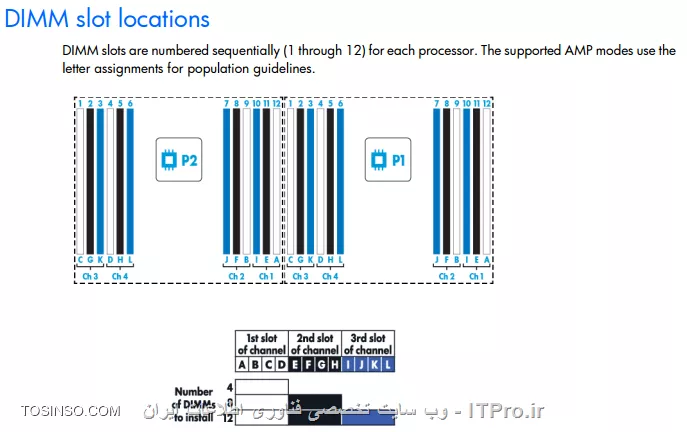

در اصل باید سه رنگ باشد. توضیح اینکه ابتدا باید اسلاتهای سفید رنگ پر شوند.بعد مشکی و سپس آبی . در عکس زیر که مربوط به سرور DL380 Gen9 است ترتیب چینش را بر اساس رنگ مشخص کرده است.
