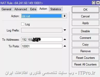

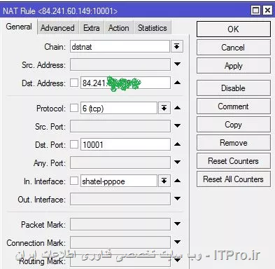

با سلام حضور دوستان محترم ، من ميخوام پورتي رو براي کارت ساعتم ست کنم که از بيرون به اون دسترسي داشته باشم ، ظاهرا همه چي رو درست مي زنم و تنظيمات درسته ... در قسمت counter ميکروتيک هم counter ميندازه ولي نمي دونم مشکل کجاست يا چيو بايد چک کنم .. با سايت youget signal هم چک مي کنم نوشته پورتت بسته هست.. تصاوير رو پايين اوردم:

شما شماره پروت رو از فیلد dst-port بردارو تست بکن اگر درست نبود شما ره بورد رو در فیلد Any. Port بنویس و تست بزن
پاسخ در 1395/04/27 توسط
ممنون از جوابتون ولي مشکل حل نشد و همچنان پورت رو بسته ميزنه ... از شبکه هم مطمئنم .. پينگ مقصد را دارم در ميکروتيک هم بسته دريافت و ارسال ميزنه ولي بسته است..
