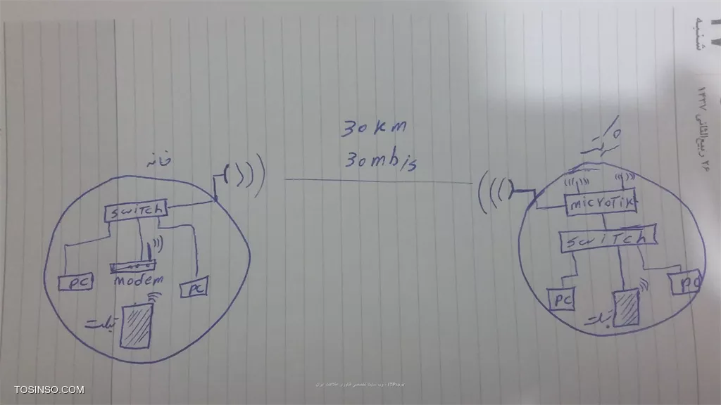

سلام خدمت دوستان عزیز. من در این
senario
سناریو یه مشکل دارم. امیدوارم با کمک شما دوستان این مشکل برطرف بشه.
مودم خانه روی مد Bridge قرار داره و میکروتیک داخل شرکت از طریق PPPoe Client اینترنت دار شده.یه توضیح راجبه ارتباط خانه به شرکت.(ارتباط خانه به شرکت از طرف خانه به سوئیچ وصل می باشد و از طرف شرکت به Ether1 میکروتیک) ether2 میکروتیک به سوئیچ شبکه داخلی شرکت متصل هستش و از طریق DHCP به کلاینت ها IP میده. ماژول وایرلس میکروتیک هم فعال هستش و با Ether2 بریج شده و به دیوایس های وایرلس IP و اینترنت میده. مشکل اصلی من اینه که دیوایس ها وایرلس و کلاینت هایی که در خانه هستند آی پی رنج شرکت رو نمیگیرن. باید چیکار کنم. اگر راه حل بهتری سراغ دارین بگین که کانفیگ رو تغییر بدم. با تشکر

ببخشید اما این چینش شبکه اشتباه است شما مودم رو بریج کردی و اینترنت رفته روی میکروتیک و ازونجا داره میاد روی شبکه ؟
اینجوری شما توی خونه نباید اینترنت داشته بشی و بین شبکه شرکت و خونه هم فایرول میکروتیک مانع میشه
شما میکروتیک رو بیار خونه و مودم رو به ether یک وصل کن و از ether 2 بگیر و بده به کل شبکه خونه و شرکت
اینجوری خونه و شرکت توی یک رنج قرار میگیرن و همو میشناسن و هر دو اینترنت هم دارن

سلام به ITPRO های عزیز
سمت منزل
1. مودم را در حالت PPPOE کانفیگ کنید تا به دستگاه های منزل اینترنت بدهد .
سمت شرکت
2. روی Ether1 روتر شرکت DHCP Client اجرا کنید.
3.Ether2 را با Wlan1 بریج کنید.
3.روی Bridge ایجاد شده DHCP Server در رنج دیگیری از رنج مودم اجرا کنید.
4.یک src-nat با action=masqured هم در روتر شرکت ایجاد کنید
موفق باشید

یه چیزی ذهنم و درگیر کرده.
فعلا دارم از راه حل استاد صبری استفاده میکنم.
حالا اگر میکروتیک رو در منزل قرار بدم و کلاینت داخل شرکت بخواد دوربین های شرکت رو چک کنه اطلاعات باید بره تا منزل داخل میکروتیک و برگرده؟ چون ترافیک شبکه منزل به شرکت 30 مگابیت در ثانیه بیشتر نیست.
پاسخ در 1395/04/27 توسط
راه حل استاد صبری این مشکل رو داره که از میکروتیک نمی تونید واسه کنترل یوزرهای خونه استفاده کنید اما اگه میکروتیک رو بیارین خونه میتونید از میکروتیک واسه خونه هم استفاده کنید
نه نیازی نیست
ترافیک داخل شرکت روی سوئیچ شرکت جابجا میشه و ارتباطی با میکروتیک نداره اما اگر بخواین از بیرون چک کنید بله ترافیک دوربین ها از روی لینک باید عبور کنه
عبور تصاویر از روی لینک چه میکروتیک توی شرکت باشه چه توی خونه در هر دو صورت از روی لینک رد میشه....

میکر.وتیک سمت خانه همان رادیو هست ؟؟ اگر جواب بله هست راه خل اینه که : (با فرض اینکه AP سمت شرکت هست)
1)بر روی میکروتیک شرکت یک بریج درست میکنید و پورت های که رفته به سمت سوئیچ بهمراه پورت که رفته به سمت آنتن و پورت وایرلس خود روتر رو در این بریج قرار بدید و سرور DHCP رو بر روی این اینترفیس بریج تعریف کنید
2)بر روی رادیو یه بریج درست کنید و پورت وایرلس رو به همرا پورتی که رفته سمت میکروتیک داخل رو در اون قرار بدید و در تنظیمات وایرلس در تب security profile یه پسورد تعریف کنید و در تنظیمات کارت وایرلس مد رو بزارید AP پسورد اونو انتخاب کنید و یه SSID بزنید و اوکی
3)در سمت خانه یه بریج درست کنید و پورتی که رفته به سمت سوئیچ بهمراه پورت وایرلس در بریج درست شده قرار بدید و در کانفیگ وایرلس عین هخمون پسورد رو تعریف کرده و در تنظیمات کارت وایرلس مد رو بزارید رو بریج و پسورد رو انتخاب کیند و دکمه Scan رو بزنید تا رادیو رو به رو رو پیدا کنید و وقتی پیدا شد انتخاب و بهش connect بشید و وقتی اوکی بود از طریق منوی ip>dhcp-client یه آیپی بر روی اینترفیس بریج بگیرید و بعد از گرفتن IP رو این Ether سیستم خانه هم باید IP بگیرد
