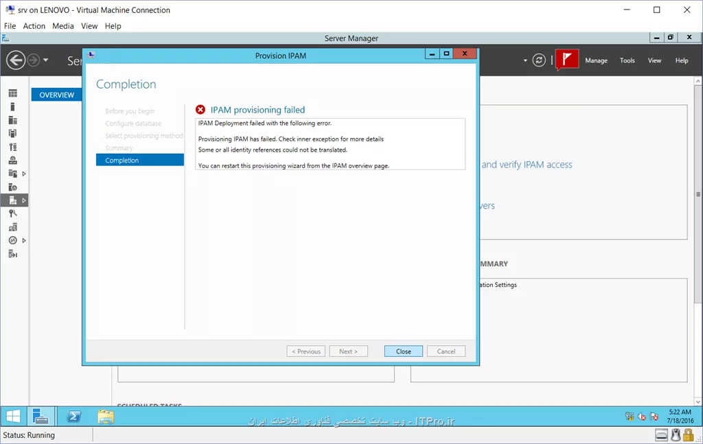

من با حساب admin وارد سرور شدم و IPAM رو نصب کردم و موقعی که میخوام provision رو پیکربندی کنم با خطا زیر روبرو میشم.
IPAM Deployment failed with the following error.
Provisioning IPAM has failed. Check inner exception for more details
Some or all identity references could not be translated.
You can restart this provisioning wizard from the IPAM overview page.

||http://tosinso.com/files/get/b86c6eea-7b0c-48b8-b22c-50666dd51d3b||

اگر حدسم درست باشه با توجه به عکسی که گذاشتید و آیکن های سمت چپ Server Manager در قسمت Dashboard به نظر می یاد شما IPAM رو روی DC دارید راه اندازی می کنید. امکان راه اندازی این سرویس بر روی DC نیست و باید روی یک Member Server این سرویس رو پیاده سازی کنید.
