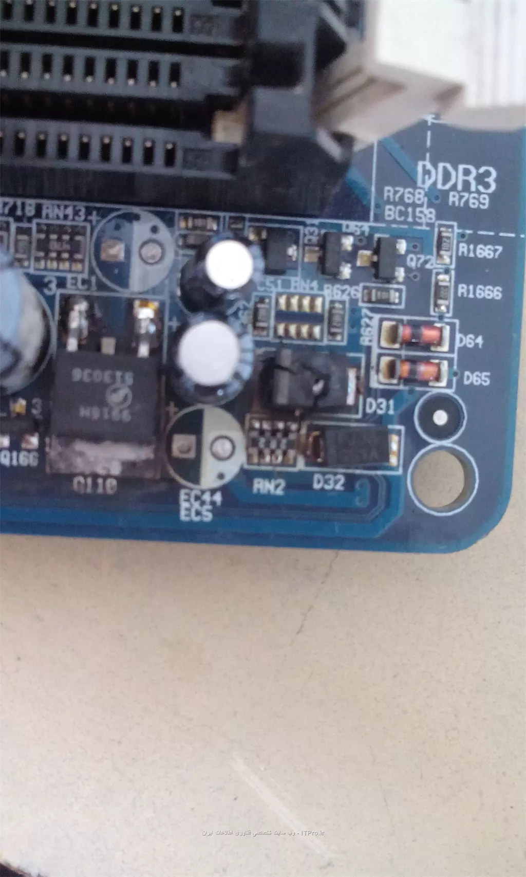

الان فهمیدم مشکل بخاطر چیه .
ترکیدگی خازن..
ترکیدگی خازن
نظرتون چیه دوستان ؟ الان من مدل این خازن ترکیده رو از کجا بفهمم؟
