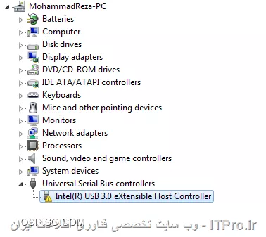

ارور کد 52 برای درایور usb
بعد از عوض کردن ویندوز لپ تاپ usb کار نمیکنه
نمای Device Manager

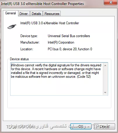

یه اروری داده به نام code 52
ارور code 52
لطفا کمک کنین سریع بدبختم کرده
هیچکدوم از پورتا کار نمیکنه
پرسیده شده در 1395/04/31 توسط
اینطور که از عکس بر میاد لپتابتون usb3 داره. دارایورش رو نصب کنید. اگر دی وی دی درایور لپ تاب رو ندارید از دی وی دی دارایورپک نسخه ی 2015 استفاده کنید.
یا علی
پاسخ در 1395/04/31 توسط
از سایت سازنده لب تاب هم می تونید درایور رو دانلود کنید
