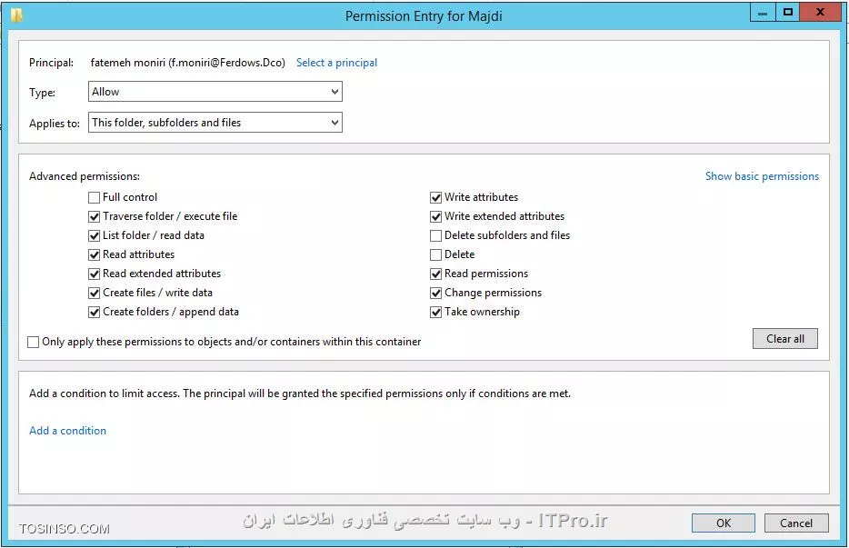

باید مجوز delete رو از پوشه مورد نظر بگیرید.
باید مجوز delete رو از پوشه مورد نظر بگیرید.||http://network.tosinso.com/files/get/bbe3df4b-2c3f-456f-a8c3-7e907d149ffe||

خب مهندس من میخوام کاربر بتونه داخل ی فایل word که داخل پوشه هستش ی چیزی بنویسه وبsave کنه اما با برداشتن delete نمیتونه دسترسی داره
من فقط میخوام کاربر نتونه چیزی رو پاک کنه
این مورد رو میشه طوری تنظیم کرد
پاسخ در 1395/05/02 توسط
تغییر دادن اسم پوشه یه جور فرآیند Delete محسوب میشه چون عملیات Replace هست ، طبیعی هست که نشه ...
