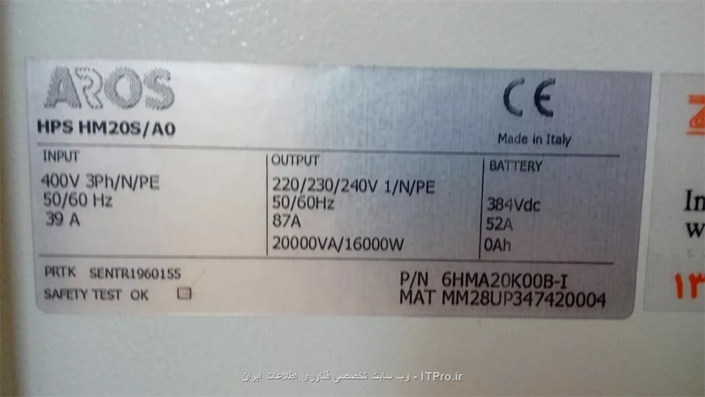

آقای سیروس زاده Ups ما مارک Aros هستش که ایتالیاییه!
فک نمیکنم نیازی به استبیلایزر باشه

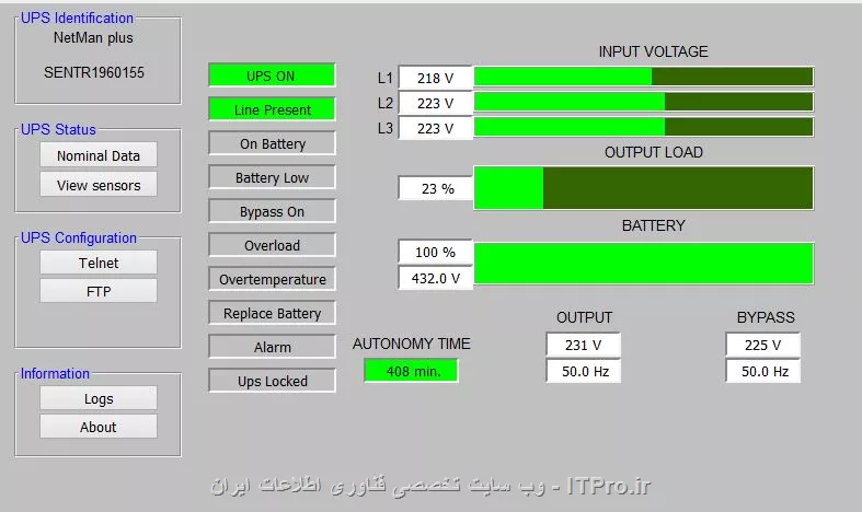

اینم یه عکس از صفحه وب بیس SNMP یو پی اس:
UPS
