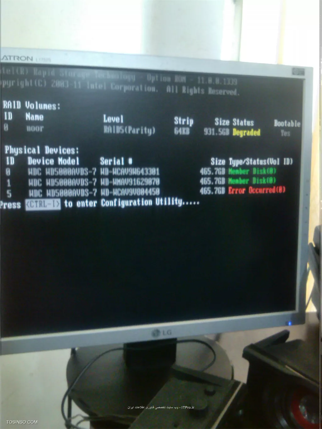

آقا من یه مشکل هاد پیدا کردم یه سیستم دارم سه تا هارد داره که دو تا از هارداش به هم به صورت رید بسته شده.
الان یه مشکلی پیدا کردم با سلام
الان یه مشکلی پیدا کردم ||http://tosinso.com/files/get/42ace889-c71e-425f-ba73-7a1806cbf3c3||
ویندوز بالا نمیاد و این پیغام رو میده میشه راهنماییم کنین ممنون میشم خیلی فوری فوتیه....

چیزی که در تصویر مشخص است شما 3 تا هارد را با هم رید کردید
کلا وقتی هاردی به مشکل بر میخورد گزینه REbuild برای بازگردانی اطلاعات استفاده می شود و حتما باید هارد جدید مثل همان هارد جایگزین هارد مشکل دار شود
شما در قسمت LEVEL مشاهده کنید رید 5 تنظیم شده است و برای این نوع رید 3 هارد نیاز است

دوست عزیز الان گزینه ریبیلد اومده ولی مشکل اینجاس که چطوری میتونم بهش دسترسی پیدا کنم زمانی که ctrl+i رو میزنیم میره تو قسمت رید ولی از 6 گزینه بالا ریبیلد نداره...!

دوست عزیز زمانی که هارد هارو رید کرده بودیم به همین صورت بود یعنی فقط دو هارد به صورت رید هستند
راستی من اگه این کارو کنم اطلاعات که پاک نمیشه؟ چون واقعا اطلاعاتش برامون مهمه

عذرخواهم اشتباها گفته بودم گزینه Rebuild
شما وقتی هارد سالم را جایگزین هارد معیوب و خراب نمائید بصورت اتوماتیک این کار Rebuild انجام خواهد شد و نیازی نیست کاری انجام دهید
قابل به ذکر است وقتی هارد ها بصورت رید 5 با هم تنظیم شده اند شما یکی از کابلهای هارد را در زمان روشن بودن سیستم از هارد جدا نمائید(کابل دیتا یا کابل برق هارد)سیستم به فعالیت خود ادامه خواهد داد و یکی از تست های هارد های رید شده به نظر بنده همین است
شما هارد جدید را خریداری نمائید(باید مشخصات هارد معیوب و هارد خریداری شده یکی باشد همان Device model , serial که در تصویر مشاهده می کنید و ترجیحا اگر توان مالی دارید 3 هارد خریداری کنید و پشتیبان داشته باشید) در زمان روشن بود سیستم کابل دیتا و برق هارد معیوب را بکشید به مدت 1 دقیقه صبر کنید و سپس هارد جدید را وصل نمائید بصورت اتوماتیک اطلاعات بر روی هارد جدید بازیابی خواهد شد
نکته ای که خیلی مهم است همیشه سرور ها و سیستم هایی که با تکنولولوژی رید سر کار دارند باید تهویه و خنک شوند تا اتفاقاتی این چنین پیش نیاید
پیروز باشید
پاسخ در 1395/05/10 توسط
شما باید یک هارد با همان مشخصات تهیه فرمائید(همان هاردی که پیغام قرمز رنگ داده است) و جایگزین هارد الان و مشکل دار نمائید
سپس گزینه REbuild را (با زدن CTrl+I به قسمت REbuild هدایت می شوید) انتخاب کنید تا اطلاعات بر روی هارد جدید بازیابی گردد به هیچ عنوان گزینه های دیگر را امتحان نکنید و فقط زمانی Rebuild را انتخاب کنید که هارد جدید را جایگزین نموده اید.
