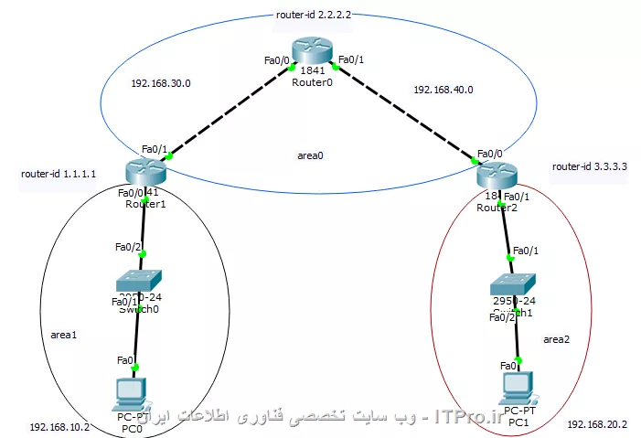

سلامدوستان یک سوال داشتم با توجه به همون شکل اگر من بخوام R2 من نقش area0 را داشته باشد و R1 نقش area 1 و R2نقش area 3 را داشته باشند باید هنگام config قسمت Router ID ها عدد آن مثل هم باشد یا فرق کند؟ و به جز قسمت Roter ID اگر من در هر روتر کانفیگ مربوط به OSPF هر روتر را بنوسیم ping کلاینتها برقرار می شود یا خیر ؟ ممنون میشم جواب بدهید

سلام....router-id از اسمش مشخصه شناسه برای شناسایی روتر هاست و برای هر روتر باید متفاوت باشه ..... توی این عکس ببین .... سه area متفاوت با سه router-id متفاوت و موقع کانفینگ ospf هم برای هر net که در همون area هست مشخص شده تا در نتیجه بتونیم دو سیستم به هم ping بدن.

دوست عزیز مفهوم router-id در پروتکل ospf تاکید بر یکتایی این آیدی برای هرکدام از روتر ها رو داره پس شما در این سناریو یا هر سناریو دیگه باید روتر هاتون router-id غیر همسانی داشته باشند که یا به صورت دستی تنظیم بشه یا اینکه به صورت از پیش تعیین شده بنا به فاکتور هایی اتوماتیک تعیین بشه
و برای سوال دوم هم باید بگم که در این سناریو چون کلاینت ها در دو شبکه مجزا از هم قرار دارند پس باید ارتباط لایه سه این دو شبکه رو برقرار کنید (روتینگ یا مسیریابی) و برای اینکار تنظیم ospf در روتر ها کافیه و پس از تنظیم درست ospf باید ارتباط دو کلاینت برقرار باشه (ping بشه)

مهندس جان ولی من از چند نفر شنیدم باید Roter ID ها متفاوت باشه مثلا برای R1 :Router ID =2 , R2: Router ID =3 , R3: Router ID = 4 بعد R2 که وسط هست را area 0 و بیقیه را یکی در area 1 , دیگری area2 و بعد داخل هر کدام OSPF را Config می کنیم این غلطه ؟؟؟؟؟؟؟؟؟؟؟؟
