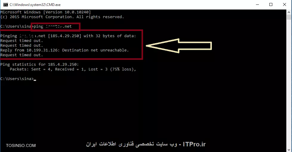

با سلام خدمت دوستان عزیز
من میخواستم بدونم برای سایتی که ping نمیده باید چه راحلی پیدا کرد.

||http://tosinso.com/files/get/f1f00bef-bd2c-48d3-847e-01bb4f0f9332||

پینگ نشدن سایت دلایل زیادی میتونه داشته باشه ، اگه timeout داد ولی سایت باز شد یعنی اینکه فایروال سرور سایت جلوی پکت icmp رو میگیره ، اما در صورتی که مثل بالا شما با destination net unreachable مواجه شدید مشکا روتینگ شما است یا اینکه دی ان اس های سایت اشتباه است .
برای تست از سایت ping.eu وبسایت مورد نظرتون رو پینگ کنید و nslookup بگیرید.

آیا سایت باز میشه؟؟ ممکنه ادمین اون سایت خودش پروتکل ICMP که برای پینگ شدن هست رو به دلایل مختلف بسته باشه
