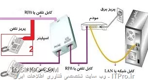

bsiz1757 عزیز.
تو سوالم تاکید کردم که اسپلیتر سالمه. چون تست کرده بودمش اینو گفتم. (اسپلیتر جدید خریدم و گذاشتم. اما مشکل پابرجاست). مشکل از اسپلیتر نیست. منتهی منظورتون رو از «سيستم تلفن خونه قبل از اسپيليتر تصب هست» متوجه نشدم.
پاسخ در 1395/05/11 توسط
سلام فکر میکنم منظور مهندس bsiz1757 این باشه.
||http://network.tosinso.com/files/get/6f0ff85d-740d-4fd1-bc7b-2f504d9b9d59||

خب يا سيستم تلفن خونه قبل از اسپيليتر تصب هست يا اصلا اسپيليتر نصب نيست يا خرابه ،،،،اينارو چك كنيد منم اين مشكل رو داشتم اسپيليترو تعويض كردم تو بازار دونه ٤ تومنه
