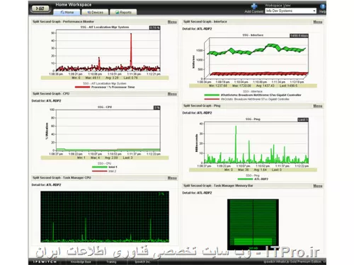

سلام. فک کنم چیزی که شما میخواید رو با نرم افزار whatsup gold بشه بدست آورد.... پهنای باند ها ... منابع مصرفی تجهیزات و خیلی چیزای دیگه رو میده.
||http://network.tosinso.com/files/get/7efe846e-5558-4a5c-90b5-5683cba5f237||
