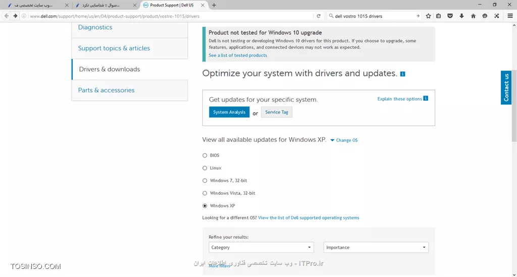

دوست عزیز تمامی درایور ها رو حتما از سایت خود شرکت سازنده دریافت کنید و ترتیب نصب درایور ها رو هم رعایت کنید.
چه سیستم عاملی نصب کردید ؟
در سایت شرکت سازنده فقط درایور برای سیتم عامل های 32 بیتی قرار داده شده تا ویندوز 7 ...

||http://hardware.tosinso.com/files/get/61319ec3-188d-4da3-8494-adc4f76e0d89||
ویندوز های جدیدتر از 7  رو به نظر من نصب نکنید به مشکل شاید بخورید.
