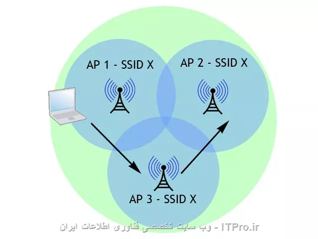

چنین سناریوی نیاز به سخت افزار و کمی دانش داره - بعید میدونم درست کانفیگ بشه هنگ داشته باشی!!!
هنگ و تداخل که فرمودید رو قبلا تکنولوژی زحمت حلش رو کشیدن سیستم WDS رو باید راه اندازی کنی

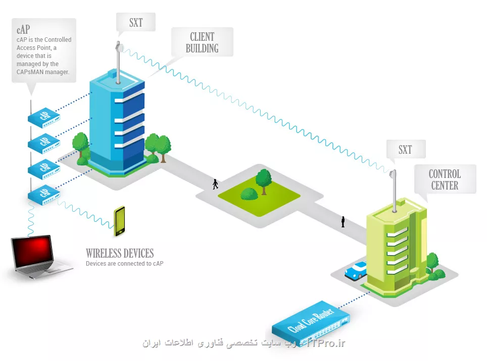

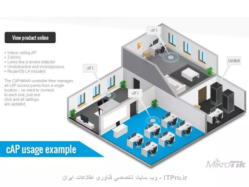

AP های ارزان قیمت  میکروتیک رو بگیر و سیستم CAPsMAN رو با خود میکروتیک راه اندازی کن
