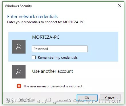

با تشکر فراوان از پاسخ دوستان. طبق گفته جناب mahdi_m برای هر دو سیستم پسورد گذاشتم. وقتی وارد قسمت نتورک ها میشم دو تا آیکن به نام یوزرنیم کامپیوترها وجود داره. از طریق ویندوز 10 روی آیکن سیستم با ویندوز 7 دابل کلیک کردم و با وارد کردن پسورد در محل خواسته شده (در عکس آمده)، دسترسی کامل به سیستم ویندوز 7ی پیدا کردم.
||http://network.tosinso.com/files/get/01e937d8-a0e4-4938-9fc3-5e8ad8e9f92e||

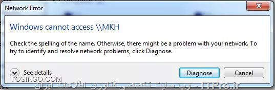

اما وقتی از طریق ویندوز 7 اقدام میکنم با خطای زیر مواجه میشم.
||http://network.tosinso.com/files/get/38301ca2-88f1-41f6-bf89-5a109b4b2677||

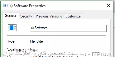

ضمنا در properties پوشه های ویندوز 10 سربرگ sharing ندارم. آیا ربطی به موضوع داره؟
||http://network.tosinso.com/files/get/88ff7fa0-2984-4618-ae9b-a062f3b1a407||
