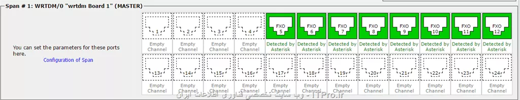

داخل واک
ماژول ها رو FXO نمایش میده

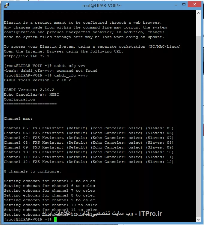

کارتتون کامل FXO نیست؟ از کارتتون می تونید عکس کامل بگذارید؟ البته FXO/FXS باشه، بر روی کارت یک سمت باید سبز باشه و سمت دیگه قرمز.
یک مورد دیگه این که، Channel باید از یک شروع بشه برای شما از 5 شروع شده، شاید کارت مشکل داره.
با Putty که وصل شدید بعد از وارد شدن با root دستور زیر را واردی کنید:
asterisk -rvvvvvv
کنسول را باز نگه دارید و از داخلی مورد نظرتون شماره بگیرید، نشون میده دقیقا چه اتفاقی داره میفته.

خیلی ممنون از راهنماییتون AM Virgo و byby
ماژول ها قرمز رنگ هستن FXO
FXS نصب نکردیم

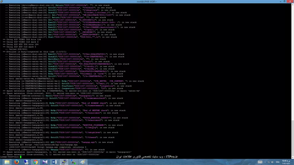

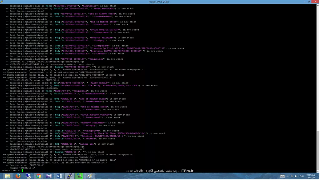

||http://network.tosinso.com/files/get/05fae394-6bac-4e11-a562-4a17a9beb0d8||
||http://network.tosinso.com/files/get/76c0b351-bbbe-4aaa-a536-e539260e1ece||
ممنون می شم راهنمایی کنید
این آخری زمان call fail  هست
||http://network.tosinso.com/files/get/fbb88c2b-90c1-4ce6-809b-9d12ae6bc788||
