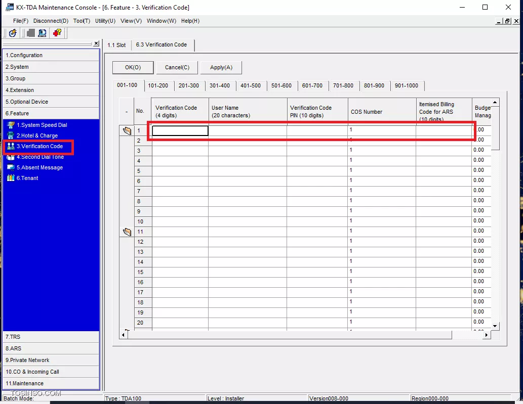

سلام و خسته نباشید ، دوستان ما یک سانترال پاناسونیک داریم مدل kx-tda100 داخلیهایی که دسترسی به خط شهری براشون تعریف شده باید شماره 9 را شماره گیری کنند و بعد به خط شهری دسترسی پیدا میکنند . حالا میخام به جای شماره گیری 9 یک پسورد برای هر داخلی که اجازه استفاده از خط شهری را داره تعریف کنم مثلا داخلی 101 به جای اینکه عدد 9 را شماره گیری کنه کدی که براش تعریف کردم را شماره گیری کنه و بعد به خط شهری دسترسی پیدا کنه ، حالا چه طوری تو نرم افزار سانترال پاناسونیک این کار را انجام بدم ؟ ( اگه کتاب اموزش فارسی این سانترال را هم دارین لینک بدین ممنون میشم )

برای این کار در سانترال های پر ظرفیت میتونید از قابلیت Verification Code استفاده کنید و به هر کاربر با کد و پسورد به هر کلاسی که میخواهید دسترسی بدید مسیر فعال سازیش هم توی عکس زیر مشخص کردم
دسترسی به خط شهری با پسورد در سانترال
