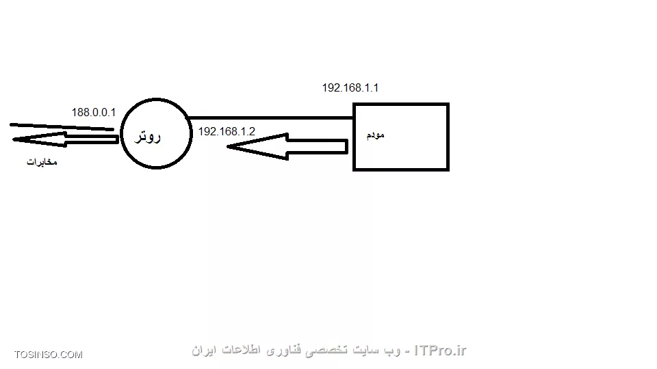

روتر شما 2 ip براش ست ميكني يكي سمت مودم رو ميبينه و دومي سمت مخابرات
ip مخابرات مثلا 188.0.0.25
و ip داخلي مثلا 192.168.1.2
و ip كارت شبكه يا مودم بايد نزديك به ip داخلي روتر باشه مثلا 192.168.1.1

پاسخ در 1395/05/23 توسط
