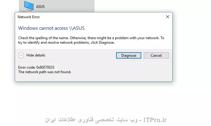

سلام ، من میخوام یه پی سی با ویندوز 10 و به یه لب تاپ با ویندوز 8 از طریق مودم adsl و وای فای شبکه کنم ، خیلی راحت بدون اینکه کاری کنم اسم دو تا سیستما واسه هم مشخص میشه ، هر دو سیستم اسم و رمز داره و فایروال ها هم خاموشه تنظیمات هم همه ON هستن ، درایوا هم شبکه شده ولی از لب تاپ میتونم پی سی و ببینم ولی با پی سی نمیتونم لب تاپ و ببینم اصلا رمز و یوزر نیم لب تاپو تو پی سی میزنم قبول نمیکنه؟ مشکل از کجاست؟ از طریق homegroup هم نمیخوام وصل شم ، پیسی هم با کابل وصله به مودم از این یو اس بی های وای فای هم دارم ولی وصل نیس ، اینم بگم من چیزی بلد نیستم اگر میخواید کمک کنید خیلی ابتدایی توضیح بدید :) مرسی رفقا

این پیغام هم بعضی وقتا میده
