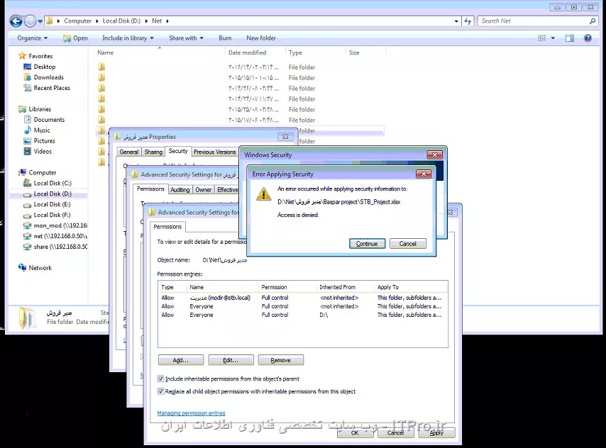

من می خوام پوشه یکی از کلاینت رو به یکی دیگه از کلاینت ها شیر کنم، اینکار انجام می شه ولی پوشه های زیر مجموع شیر نمی شن باید چکار کرد؟؟

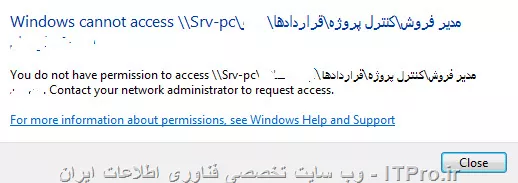

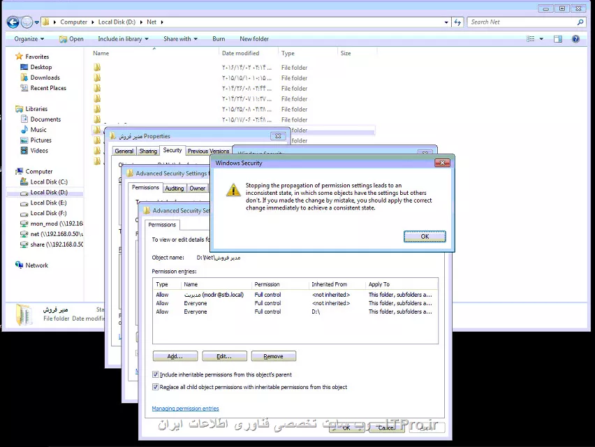

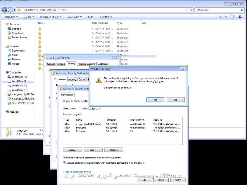

سلام خیلی ممنون که راهنمایی کردید
ولی باز هم اررو می ده و اجازه نمی ده
عکس ها رو براتون 1234

توی قیمت advance باید تیک گزینه Replace all child object ... رو فعال کنید تا تنظیمات شیرتون به زیرمجموعه ها هم اعمال بشه.
