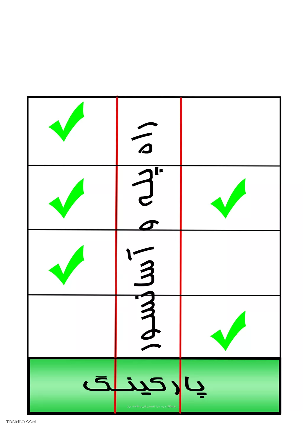

سلام من میخواستم یه شبکه وای فای تو ساختمون راه بندازم که نقشه ساختمان رو هم گذاشتم که البته قرمز بتونی است و متراژ هر واحد تقریبا 80 متر است و ارتفاع دیوار هر ساختمان تقریبا 3 متر است(البته کمی کمتر) ممنون می شوم راهنمایی بفرمایید که چطور با کمترین هزینه این مشکل رو حل کرد.
نکته واحد های تیک خورده از بین بقیه واحد ها و نیاز آنها به وایفای ضروری است بقیه مهم نیستند

در یک کلام: بیخیال شین بهتره، چون پروسه به این راحتیا و نصب دوتا اکسس پوینت نیست. نیاز به محاسبات فنی دقیق و صرف هزینه های بالا داره که مقرون به صرفه نیست

یک مودم رو توی چاله آسانسور بین طبقه اول و دوم و یک اکسس پوینت رو بین طبقه سوم و چهارم بزارین و با کابل به هم وصل کنید کارتونو راه می ندازه

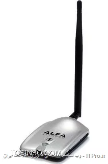

از اين مار ماهي استفاده كن من دارم ازش توي يك ساختمان 4 طبقه استفاده ميكنم ارزون تر از اين و قويتر وجود نداره (نظر شخصي)

برای هر طبقه 1 یا 2 تا اکسس پوینت نیاز دارید. بستگی به تعداد دیوارها یا وجود شیشه بین اتاق ها داره

اگر به روتربرد های میکروتیک آشنایی دارید پیشنهادم ایجاد یک ارتباط فول مش یا WDS برای ایجاد ارتباط وایرلسی است.
از طریق آن بصورت کاملا وایرلس می تونید منابع و همینطور اینترنت رو بین کلاینت ها به اشتراک بگذارید.
این روش نیازی به کابل کشی نداره و روتر برد ها از طریق ارتباط وایرلسی با یکدیگر ارتباط دارند
پیشنهاد استفاده از روتر برد هایی با دو کارت شبکه وایرلس است تا بتونید برای امنیت بیشتر ارتباط کلاینت ها رو از BackBone جدا کنید
در مورد هزینه هم بسته به نوع دیوایس انتخابی متغیره. باز هم به عنوان پیشنهاد دیوایس Hap Ac lite رو معرفی می کنم بهتون.
قیمت حدود 205 هزار تومان

روش rasool1 رو امتحان میکنم ضرری نداره
آقای Siamak.k نفرمودین که به چندتا دیوایس نیاز دارم تقریبا و مکان های نصبی شون
