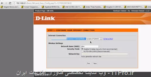

اين ادرسشه 192.168.0.1
بعد از اينجا تنضيمش كن (عكس زير)

تو قسمت بروزر اینترنت وارد نمیتونم بشم
مدل مودممون هم d link هستش
192.168.0.1 رو هم میزنم ولی وارد نمیشه
چه کار باید بکنم؟

پسورد وایرلس روی مودم است
دوست عزیز برای تعویض پسورد وایرلس شما باید بوسیله بروزر اینترنت به صفحه کنسول مودم خودتون برین و اونجا در قسمت وایرلس و قسمت سکیوریتی پسورد رو عوض کنید
شما پسورد کارت شبکه وایرلس خودتونو عوض کردین اما مودم هنوز پسورد قبلی رو داره پس اینترنت باید قطع بشه
