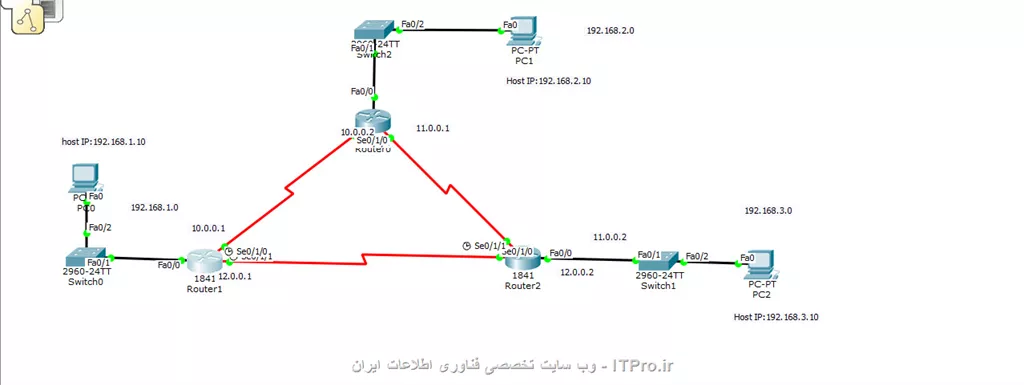

در این سناریو وقتی میخوام از پی سی 0 با آی پی 192.168.1.10 به پی سی 2 با آی پی 192.168.3.10 پینگ کنم . ttl =125 رو نشون میده در حالی که برای پی سی 1 ،ttl=126 رو نشون میده . تمام دستورات رو وارد کردم ولی نمیدونم مشکل از کجاست .
ممنون میشم راهنمایی کنید . اگه خواستید میتونم فایل رو هم آپلود کنم تا کسی خواست تست کنه.

این فایل پکت تریسرش هستش اگه میشه یه نگاه بهش بندازید

به نظر من احتمال داره از متریک ای هست که در استاتیک روت برای انتقال به pc 1 نوشته اید باشد یا اینکه در packet tracer ما دونوع کابل serial داریم که سرعت یکیش از اون یکی بیشتر هستش و امکان داره شما از هر دوتا کابل که گفتم استفاده کرده باشید و روتر به صورت اتوماتیک روت را رو اون مسیری میندازه که سرعتش بیشتر هست .
